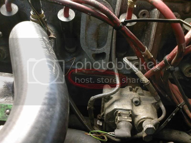

sjekke om det er riktig motor?
jeg har en motor liggende jeg tror er en original urquattro motor 10V med turbo og innsug. er det noe jeg kan se etter om det er en urquattro motor? lurer litt på om det er en 10V som dem bare har satt på turbo og innsug fra urq,?
du kan jo sjekke motorkoden. den står på et felt mellom plugg nr 2 og 3
de to første bokstavene er motorkoden (kan være vanskelig å se bokstavene der)
