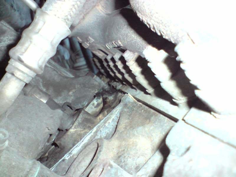

Har merket at bilen min har begynt og bruke litt frostveske...
Har ikke merket noe spessielt på eksosen, men den er noe hvit da det er fuktig vær ute, noe som jeg kan tenke meg er normalt...
MEN: Da jeg tilfeldig skulle titte under bilen etter en kjøretur, renner det frostveske ned over startmotoren, latså under eksosmanifoil, litt lengre bak en turboens plassering..
Kan dette være toppakningen som har begynt og lekke? mener og ha lest en plass her at noen har vært borti det samme... :(

Dette bildet er tatt under eksosmanifoilen... er det bare og bytte toppakning hær? :o

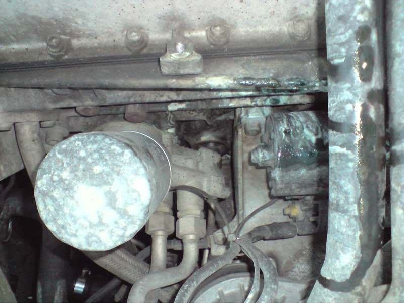

ligger den på undersiden av tubo? som du ser på det øverste bildet, så er det mulig det har sprutet kjøleveske ned der... rett under sylinder 3..
Den ligger ca rett under sylinder 2 og 3 :)
den stikker rett ut fra blokken like ved siden av der slangene til oljekjøeren står på oljefilterhuset.. 8 cm inn mot torpedoveggen :)

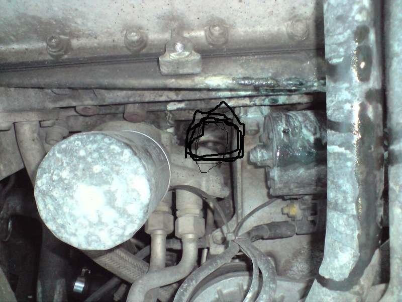

om du klarer og tyde det bildet av eksosmanifoilen... er det den stussen du kan se på bildet under 2 og 3? :)
sjekk her.... beklager dårlig tegning... litt my øl :)
hehe, litt utsødig der ja ;) men skjønner hvor du mener...
skal ta en titt i morgen da det er lyst ute:) men på det andre bildet, ser det ut for at det er tørt der... :(

Ser jo slangen fint på første bildet han har lagt inn:
Syns ellers det ser mistenksomt ut som det er toppakningen som er gåen her ja....Men jeg er ikke 100 % sikker jeg heller.
hehe, ja trodde det var den slangen han mente ;)
men ser ut for at den slangen er tett, og at den ikke lekker... på bildet ser det ut som det lekker ut mellom topp og blokk? :(

Aha, skal gå over bak på motoren idag og se om jeg kan lokalisere noen lekasje der. men om denne lekker, vill det ikke da renne ned over girkassa/cluch huset ? på det første bilde mitt ser det ut for at det er lekasje ca under sylinder 3, men det er muilig lekasjen er bak, og at det renner forrover og ned der ..
Det ser ut som at denne stakkaren også har 'papirpakning', og de har jo en viss levetid..
Men sjekk alle muligheter først, selv om det faktisk ser ut som at det pipler ut av toppakningen i dette tilfellet..
