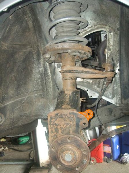

er det noen dær ute som kan bekrefte at vist jeg kapper bort den anviste biten på fjerbeinet mitt så har jeg det samme som S6?
er litt usikker... men tror man må dreie ned noe på navet, for og få skiva langt nokk inn?? eller noe sånnt :P

Nei det blir ikke likt. Du må justere festene slik at du får likt innpress på skive/calipper som S6.. Samt gjenge opp noe hull. Send PM til Thorvald Skudem..

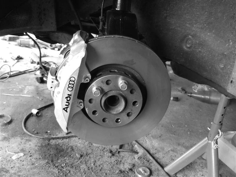

Jeg har som mikkel skrev (rev :P ) akkurat gjort denne modifiseringen. Kappe vekk ett øre og endel på calipper. Dreid ned navet noen mm og lagd noen metallhylser fra 14-12 mm. Har bare såvidt kjørt med dette men ser bra ut foreløpig. Merkene kommer fra Tom Are btw
Har gjort det samme og kjørt med det et par år, og kan bekrefte at det funker. MEN man må være nøye med modifikasjonene og vite hva man driver med, det er tross alt noe av det viktigste på en bil man roter med. Men med KRB settet er det vel medfølgende brakett som gjør hele settet "bolt on" på UFO uten noen mods, og det er jo et stort pluss.
Har du brukt hylser i calipperene, eller gjenga opp beinet? Fungerer veldig fint for meg også, men har bare kjørt med dem noen dager.
Merkene er vinylklistremerker kjøpt av Tom Are Andresen her på forumet. Skal tåle varme..
Fikk dreid hylser hos et lokalt mek. verksted.
