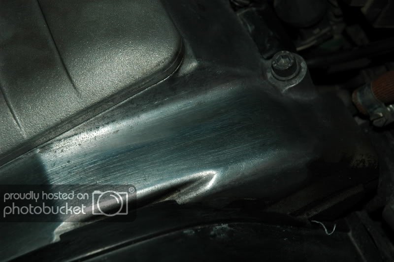

#1 Skrevet Mai 28, 2008 Hei, Jeg ønsket å få opp motorrommet på min bil til å bli litt mer "som ny". Kjøpte Autosol og pussegarn og begynte å pusse litt for å se resultatet. Dette ble ikke som forventet. Hva kommer disse ripene av? Må jeg bruke noe annen poleringspasta for å få det bra? 0 Del dette innlegget Lenke til innlegg Del på andre sider Flere delingsalternativer...
#2 Skrevet Mai 28, 2008 Du må begynne med sanpapir og slipe aluminiumen glatt først. Begynn grovt, og gå over til finere og finere sandpapir før du polerer til slutt. 0 Del dette innlegget Lenke til innlegg Del på andre sider Flere delingsalternativer...
#3 Skrevet Mai 28, 2008 Men disse ripene var der ikke før jeg startet med Autosol og poleringsgarn... 0 Del dette innlegget Lenke til innlegg Del på andre sider Flere delingsalternativer...

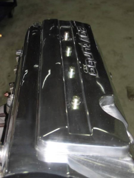

#5 Skrevet Mai 28, 2008 nå er ikke autosol det mest skånsomme på alu heller.. jeg begynte her : sluttresultatet ble etter meget lang tid..: de siste bildene er etter at de ble chrommet etter høyglanspoleringen. 0 Del dette innlegget Lenke til innlegg Del på andre sider Flere delingsalternativer...
#6 Skrevet Mai 28, 2008 åh fy faen Men du slipte det ned til "never again".. også leverte du det vekk til høyglanspolering? 0 Del dette innlegget Lenke til innlegg Del på andre sider Flere delingsalternativer...
#7 Skrevet Mai 28, 2008 nja.. litt mer enn det, for da gav jeg virkelig opp ... jobba opp mot 800 og 1000 papir... 0 Del dette innlegget Lenke til innlegg Del på andre sider Flere delingsalternativer...
#8 Skrevet Mai 28, 2008 Jeg prøvde dette for noen år tilbake, og det frister egentlig ikke noe særlig å gjøre det igjen:o 0 Del dette innlegget Lenke til innlegg Del på andre sider Flere delingsalternativer...
#9 Skrevet Mai 28, 2008 HAr begynt bittelitt jeg å . MEn jeg ender nok op med å sende det vekk.. fy faen for noe dritt 0 Del dette innlegget Lenke til innlegg Del på andre sider Flere delingsalternativer...
#10 Skrevet Mai 28, 2008 to tre timer med hemmelig våpen 0 Del dette innlegget Lenke til innlegg Del på andre sider Flere delingsalternativer...
#11 Skrevet Mai 28, 2008 det våpenet skal jeg ha;) 0 Del dette innlegget Lenke til innlegg Del på andre sider Flere delingsalternativer...

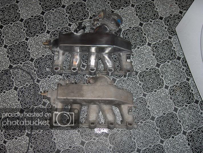

#18 Skrevet Mai 29, 2008 her er av min gamle s6 pusset med sandpapir og polert opp igjen med autosol 0 Del dette innlegget Lenke til innlegg Del på andre sider Flere delingsalternativer...
#19 Skrevet Mai 29, 2008 et par til så skal jeg gi meg. 0 Del dette innlegget Lenke til innlegg Del på andre sider Flere delingsalternativer...

#23 Skrevet September 9, 2008 http://www.gasolin.no/index.php?main_page=product_info&cPath=30&products_id=613funker fett.. mye lettere enn å sitte å skrubbe med autosol.. Skulle prøve tette på coildekselet i dag men det ble bare ræva. rondellen ble svart,den klumpen me poleringsstoff ble svart og dekselet ble også svart: bh : Tror jeg kansje hadde stor hastighet på drillen men prøvde med sakte fart etterpå! 0 Del dette innlegget Lenke til innlegg Del på andre sider Flere delingsalternativer...
#24 Skrevet September 9, 2008 Skulle prøve tette på coildekselet i dag men det ble bare ræva. rondellen ble svart,den klumpen me poleringsstoff ble svart og dekselet ble også svart: bh : Tror jeg kansje hadde stor hastighet på drillen men prøvde med sakte fart etterpå! Les tipset som er på gasolin. der står det mye nyttig. Jeg har selv det settet og polert mye. Skal demontere toppdeksel å sånn på rs2'n min en dag og polere det opp men blir når jeg får tid 0 Del dette innlegget Lenke til innlegg Del på andre sider Flere delingsalternativer...
#25 Skrevet September 9, 2008 Ja får prøve igjen i morgen. Fulgte jo med bruksanvisning da men. 0 Del dette innlegget Lenke til innlegg Del på andre sider Flere delingsalternativer...
