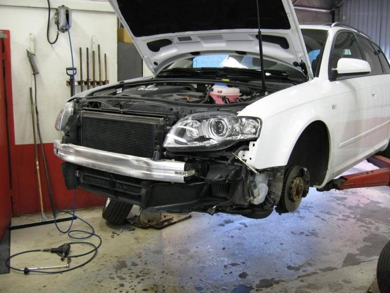

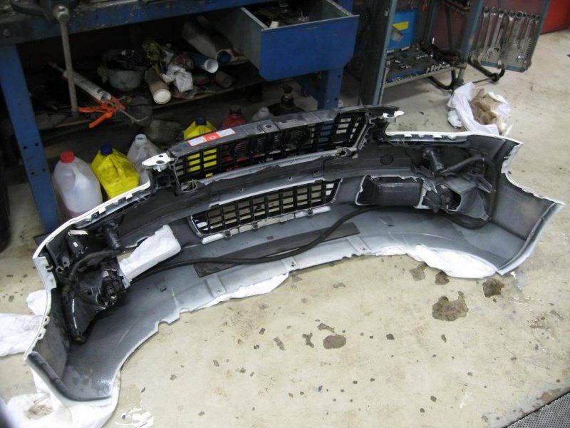

#4 Skrevet Mai 30, 2008 0 Del dette innlegget Lenke til innlegg Del på andre sider Flere delingsalternativer...

#6 Skrevet Mai 31, 2008 For å ta av slanger og kabler trenger du et lite skrujern. Spylerpluggen er det en tapp på du må skyve løs for så å dra løs slangen. På kabelpluggene må du dytte en liten tapp litt ut for så å dra pluggen forsiktig ut. 0 Del dette innlegget Lenke til innlegg Del på andre sider Flere delingsalternativer...
#7 Skrevet Mai 31, 2008 Du ser spyler dysene er kobla fra og klemt med den tanga som henger der, mens alt det elektirkse for meg uten parksensorer foran, går i den kabelen som henger foran intercooleren! Når alle skruene er løse må du dra ut fangeren på begge sider og så dra (røske) den fram over. Den sitter ganske hardt så du må ta i litt! Ellers må du passe på at de 4 gjengetappene som er under blinklysene ikke riper opp skjermene din. 0 Del dette innlegget Lenke til innlegg Del på andre sider Flere delingsalternativer...
