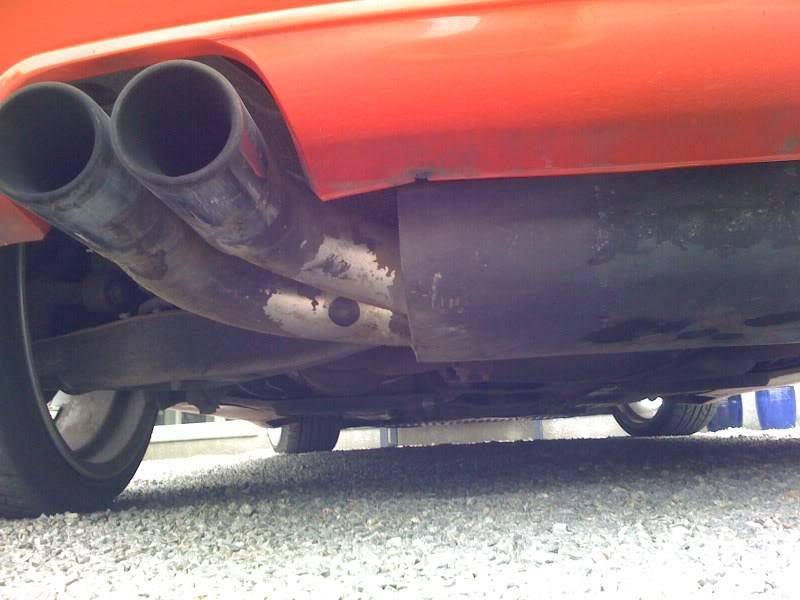

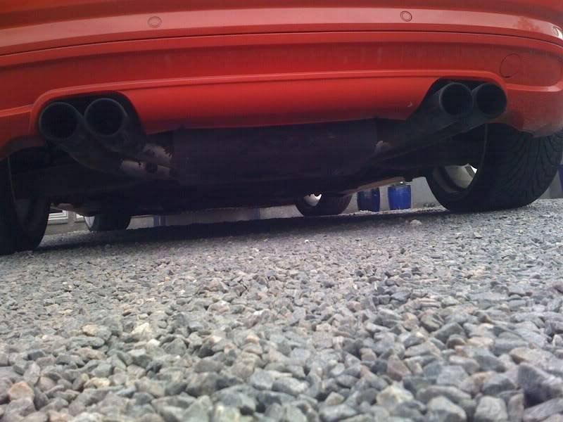

Potta mi begynner å se slitt ut, så tenkte jeg kunne gjøre noe me det. Har kjøpt meg varmebestandig lakk fra Biltema, og skal sette igang nå. Har allerede tatt et lite område bare for å teste (lakken var fallt helt av), og biltema lakken holder den altså.
Legger ved to bilder her bare for å vise hva det er snakk om. I midten der har jeg bare penslet på lakk for å sjekke om den hang på. Spørsmålet mitt er om jeg må skrape av all gamle lakken for at den nye skal henge på? Eller er det bare til å spraye på?:)
Jeg tror jeg hadde tatt av potta for så og gå over med stålkost for og få vekk det som er løst, og så vaske med tynner/avfetting for og få lakken til og feste
