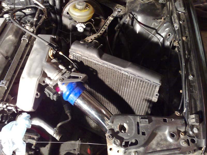

jeg har ikke abs pumpe, så jeg vet ikke om det funker og gjøre som jeg har gjort, men her er hvertfall bilde av hvordan jeg gjorde det...
Det er akkurat slik jeg tenkte meg, men har ikke plass p.g.a ABS pumpa desverre, går rett og slett ikke : dum :
da må abs`n offres:)

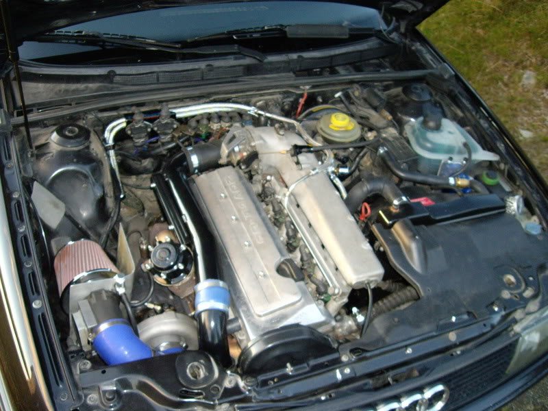

Eller bytte innsug og gjøre sånn kanskje:
Bytte av innsug er ikke aktuelt, selv om kanskje det hadde vært det letteste...

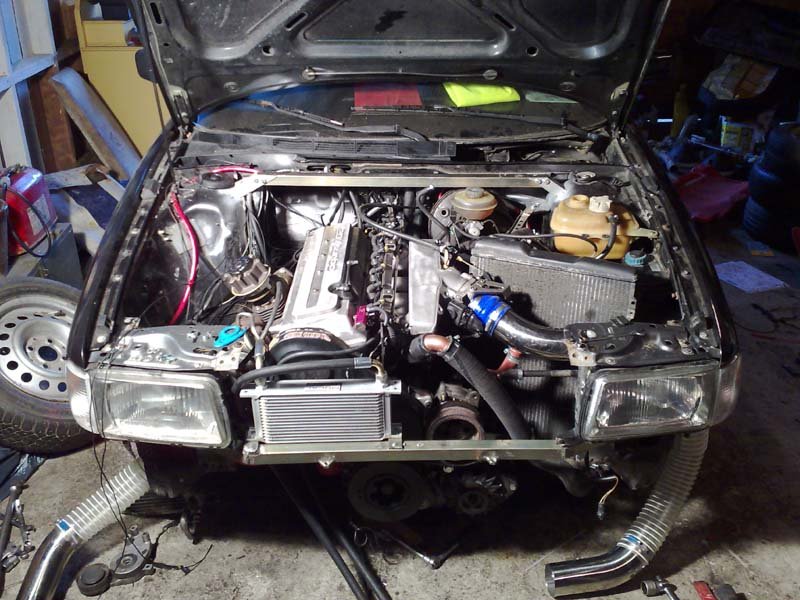

Ser en her har brukt en ALU radiator fra Honda, prøver å få litt kontakt med han for å høre hvordan det går så får jeg evt. bestille meg en slik en og ei tynn vifte..
Skal prøve en ting, og demontere vifta, og se om jeg da får plass til radiator..
Så får jeg heller bestille meg ei smal vifte og sette på...
Da ble det ny Alu radiator med tanker i Alu også, samt 2stk 14" 1800cfm vifter...
Skulle vel holde det håper jeg : klø :
