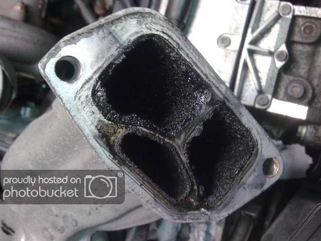

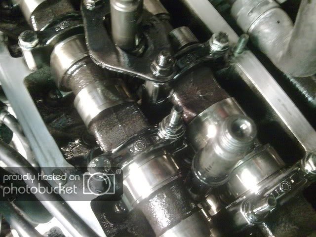

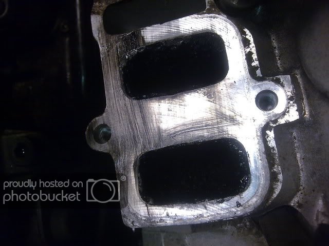

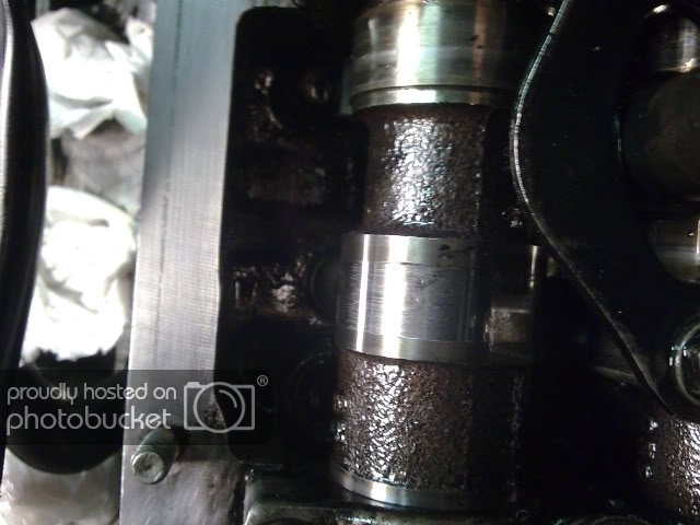

#1 Skrevet Juni 15, 2008 Denne helga bestemte eg meg for å demontere toppdeksel for å sjekke tilstand på kammene på bilen min. skifter og med det samme toppdekselpakninger og veivhusventilasjonsfilter i håp om å få luket bort noen oljelekkasjer. har hatt ein del problemer med oljelekasjer. håper ikke det er simmeringen på girkassen som er gåen. Bilen er ein 98mod A6 2,5tdi AFB manuell Kjørt 300 000km bilder Demonterte innsug for å sjekke tilstand, har hørt disse kan gro igjen av olje og dritt når EGR er innkoblet Ganske riktig så var mine innsug ingen unntak Trenger litt tips til hvordan lettest gjøre disse rene? spesielt på bildet nedfor hvordan få gjort disse rene uten att dritten ramler ned i motoren Tilstand på kammer var i grunn over all forventning med tanke på disse er kjørt 300 000km Har tatt bilde av den det var mest slitasje på, det er striper i kammen, men ikke hakk så disse blir ikke skiftet nå. Andres formeining på dette motas. Bilder Bildene ble jo som vanlig alt for store Takknemlig for tips på min vei 0 Del dette innlegget Lenke til innlegg Del på andre sider Flere delingsalternativer...
#2 Skrevet Juni 16, 2008 Trenger svar på om eg kan bruke de pakningene som var på innsuget eller om disse må byttes (blikkpakninger) Audi hadde ikke disse inne og bilen skulle helst vert skrudd i sammen i dag. Takknemlig for svar som alltid 0 Del dette innlegget Lenke til innlegg Del på andre sider Flere delingsalternativer...
#3 Skrevet Juli 9, 2008 har du fått rengjort de? Brukte du opp igjen pakningene? Lurer på å sjekke innsugene mine også og koble vekk den EGR ventilen.... 0 Del dette innlegget Lenke til innlegg Del på andre sider Flere delingsalternativer...
