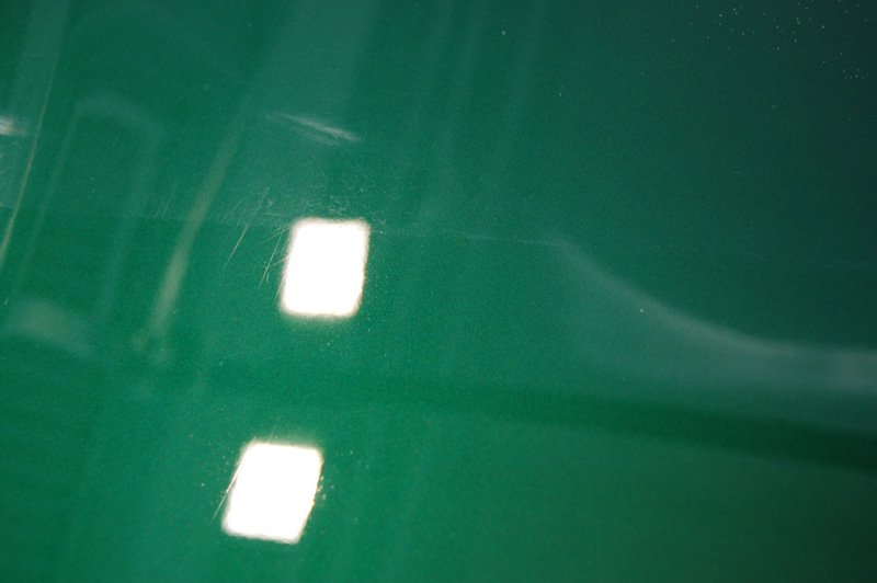

Kjøpte DA maskinen fra Clas og har nettopp testet den på kona's Lupo.
Er delvis fornøyd :P
Lakken var/er EKSTREM dårlig; mange vaskeriper, lette/dype riper, bird bombs, vann pletter og kraftig oxidering.
Brukte Menzerna IP og 106FF. Kjørte to pass med hver. IP til oransje pads og 106FF til hvite pads. Brukte ca. 5 min. på hvert pass. Passet på at ikke pads'ene gikk tørre. Fordelte med lav hastighet og avsluttet med lav hastighet.
Jeg fikk IKKE vekk alt å jeg hadde IKKE regnet med det heller. Jeg vet at man bruker roterende for å kunne rense lakken "helt i bunn". Men nå kommer spørsmålene;
Kan det bli bedre med en DA hvis jeg bruker kraftigere polish og lenger tid på hvert pass? F. eks Compound fra Menzerna? Det skal sies at jeg brukte ganske mye press på DA'en for å jobbe så mye varme inn i lakken som mulig og lakken blei ganske varm. Kunne dog lett holde hånden på lakken. Evt. bruke grovere pads med IP isteden for?
Kan pads legges i en slik Zipbag (plastpose med lynlås) og brukes neste gang uten å måtte vaske de?

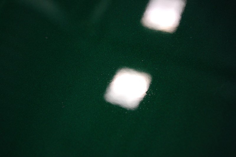

På siste bilde ser man noen 'huller' i lakken, er det steinsprut eller? Hele panseret hadde masser av de, må virkelig tett på for å se de!
Polerte bare et lite område for å teste, er jo ikke akkurat varmt ute nå...
1. Lakken før

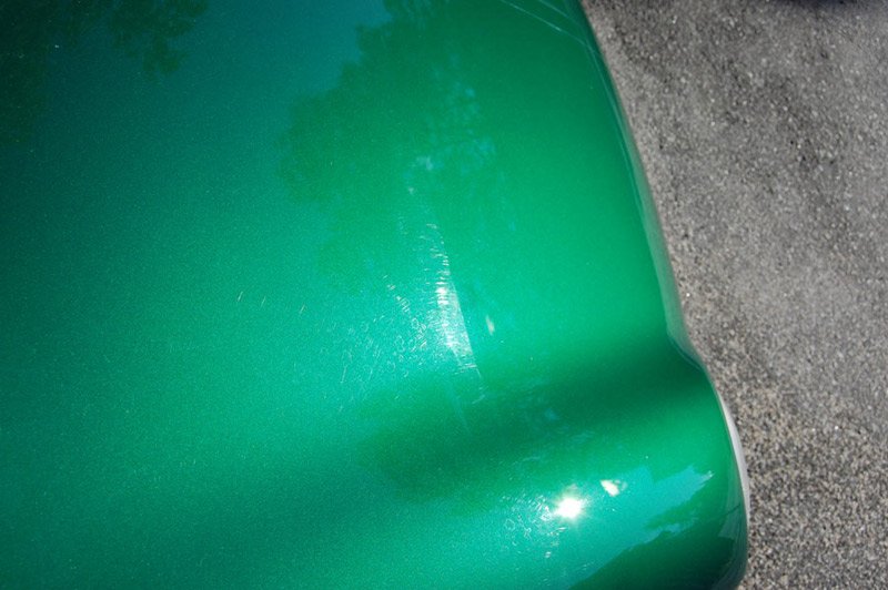

2: 50/50

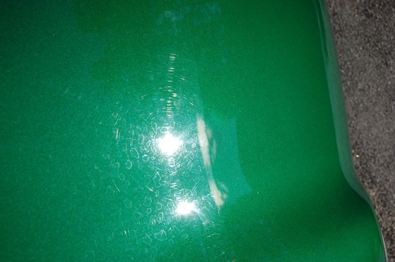

3: 50/50
4: "Huller" i lakken, steinsprut?

Er litt nysgjerrig på de "hullene" du har i panseret, for jeg har sånne på taket rett foran antennen : klø : Tviler vel på at det er stenslag i og med at lakken virker intakt, kanskje heller at det er dårlig grunning eller noe : flau :

Hehe...bare stikke innom ja. Polerte 40x50cm på panseret å det tok det meste av 1.5 time...først vaske, avfetting, claye, vaske igjen, tørke, maskere, gjøre klar maskin + kjemikalier...men jeg skulle gjerne ha bilen din i en dag eller noe...da snakker vi ;)
Ja kanskje det er dårlig grunning som forårsaker de hullene men det virker som om lakken er perfekt under - at det er klarlakken som har huller...jeg trodde først at jeg hadde brent lakken (jeg aner ikke åssen det ser ut når lakken er brent hehe) men jeg kjørte på og sa til meg sjøl; NEI MAN KAN IKKE BRENNE LAKKEN MED EN DUAL ACTION MASKIN...og iallfall ikke VAG lakk...
De hullene du snakker om er jeg usikre på..
Men de resterende ripene ville jeg anbefalt å bruke roterende maskin på, skal ikke si det er umulig med DA. Men det vil ta lengre tid og du vil måtte slipe ned lakken til ripene blir borte. Med en roterende vil du varme opp lakken rundt ripene såpass mye at klarlakken vil "flyte" ned i ripene.. Fylle de med klarlakk.. Og dermed kanskje bli helt borte. Om du øver deg på 10
biler med DA, vil du fortsatt være "amatør" når du begynner med roterende.. neida, skjønner godt hva du mener!
Men hvis du har en tilgjengelig ville jeg prøvd forsiktig på små områder.. prøv deg fram på fart på maskin, repeter heller en gang for mye i starten enn at du skal ta det lille ekstra før du til slutt ender opp med svidd lakk :P
