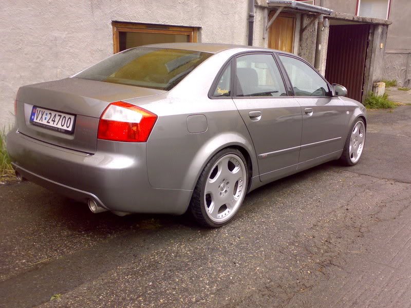

Ringene er nå borte på caben,og jeg har ingen visker å fjerne :P
min er clean... Vurderer sorte ringer..
Hva er det mine øyer skuer? Mercedes felger!? Nei her synes jeg du bør invester i en typis VAG felg istedenfor! :D
Det der er så riktig som det kan bli på en B6 :tilber:
