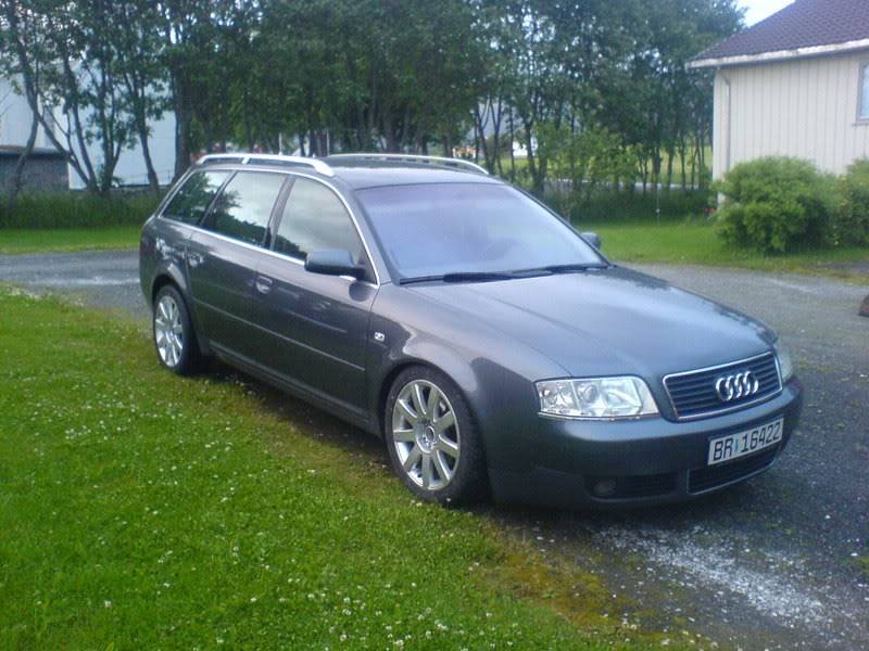

Har idag startet jobben med å senke bilen.. holdt ikveld på med å senke fremme, men da jeg skulle begynne å senke bak måtte jeg bare trekke meg : bråk : da jeg ikke finner ut hvordan fjerne sidedekslene bak (st.vogn) uten å ødlegge noe..
Noen tips ?
Sender med noen bilder av hvordan bilen er nå.. ble litt i laveste laget, men skal låne noen 20X8.5", så da skal den heves litt..

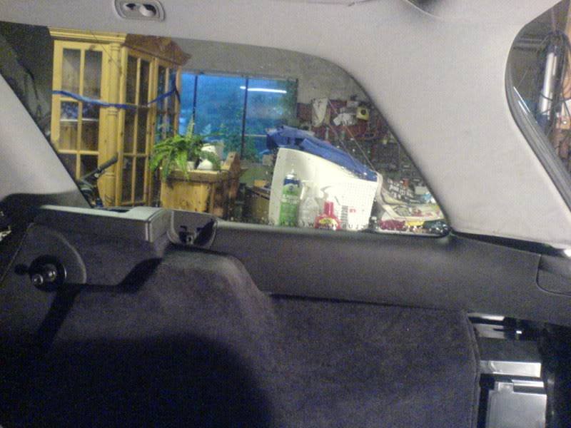

Her er det problemet starter bak, da jeg ikke vil ødlegge noe spør jeg heller om tips..
Trenger vel ikke ut med noen deksler?
demperen er skrudd fast i toppen av innerskjermen med to bolter.
Trenger ikke av med noe baki her nei som Rune sier..
Kommer til alt inni hjulhuset :D
Gjør man det !? supert ! da er det da kjempeenkelt :)
er vant med at man må av med alle deksel bak for å komme til toppen av demperen... men så er dette min første vag også da :)
flere som senker idag! wooho! gjort det selv! begynte med deksler på min jeg også,så du er ikke alene;)
