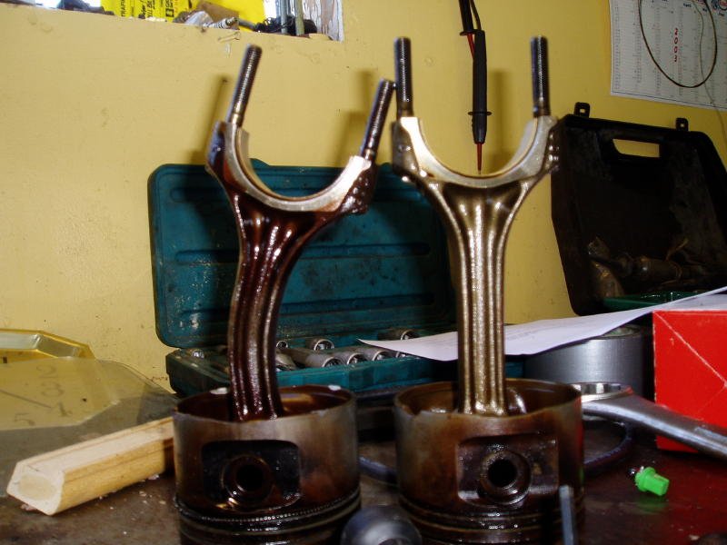

#1 Skrevet Oktober 14, 2004 Nå trenger jeg litt seriøs hjelp her gutter, Var i dag som sagt på flissundet og har prata med 3 andre audi eksperter blantannet jonus. har fått to forskjelige svar på hva disse tåler, flisundet og oslo sylinder servic sier at en s2(93) motor ady(mener jeg) tåler max ca 380hk før rådene gir seg, mens jonus og en annen kompis siser at motoren i alle fall tåler 450hk før rådene gir seg, Er det noen her som kjører med 450hk eller mere med orginal råder her???????? 0 Del dette innlegget Lenke til innlegg Del på andre sider Flere delingsalternativer...
#2 Skrevet Oktober 14, 2004 Jonus vet hva han snakker om. Klarer nok 450hk med riktig programvare hvis han sier det. De andre skulle vel selge deg nye råder tenker jeg;) 0 Del dette innlegget Lenke til innlegg Del på andre sider Flere delingsalternativer...
#3 Skrevet Oktober 14, 2004 Jeg er litt pirkete... Motorkoden er ikke ADY men ABY 0 Del dette innlegget Lenke til innlegg Del på andre sider Flere delingsalternativer...
#4 Skrevet Oktober 14, 2004 S2 220 3b S2 230 aby (Denne har du) RS2 315 adu Ifølge ETKA har adu 316hk... 0 Del dette innlegget Lenke til innlegg Del på andre sider Flere delingsalternativer...
#5 Skrevet Oktober 14, 2004 takker for korigeringen gutter, men tilbake til spørsmålet, noen som har noen synspunkter. 0 Del dette innlegget Lenke til innlegg Del på andre sider Flere delingsalternativer...
#6 Skrevet Oktober 14, 2004 har like lite med effekt å gjøre, som bremser har... Så lenge motoren er justert riktig, (uten tennings-bank) og du ikke går over rødmerkingen, skal (teoretisk) rådene tåle all den effekt du ovehodet klarer å tyne ut av motoren. Arne K 0 Del dette innlegget Lenke til innlegg Del på andre sider Flere delingsalternativer...
#7 Skrevet Oktober 14, 2004 Hvorfor ta sjansen på orginale råder hvis du skal opp på slike effekter? Billigere å bytte rådene før det raser....... 0 Del dette innlegget Lenke til innlegg Del på andre sider Flere delingsalternativer...
#8 Skrevet Oktober 14, 2004 Ta et titt på S2Forum. De fleste der mener at man kan strekke det til mellom 600 - 700Nm, hvis alt annet er OK. Så da klarer man nok 450hk. 0 Del dette innlegget Lenke til innlegg Del på andre sider Flere delingsalternativer...
#9 Skrevet Oktober 15, 2004 Det er "allment" kjent at ca 450hk (og påfølgende moment) skal være max for orginale råder på motorer med 5coil og direkte tenning. På 3b er det noe mindre pga mindre presis tenning. Jeg opplevde 350hk som max.. 0 Del dette innlegget Lenke til innlegg Del på andre sider Flere delingsalternativer...
#10 Skrevet Oktober 15, 2004 med lav effekt, og hjemme-justert motor (uten riktig verktøy)! Arne K 0 Del dette innlegget Lenke til innlegg Del på andre sider Flere delingsalternativer...
#11 Skrevet Oktober 15, 2004 Selvfølgelig, men det var ikke tilfellet. 0 Del dette innlegget Lenke til innlegg Del på andre sider Flere delingsalternativer...
#12 Skrevet Oktober 15, 2004 Jeg kjøpte deler av jonus for 1mnd siden som jeg monterte inn og han justerte det inn for meg.. skal vær sånn 450hk sett, men jeg har ikke byttet kammene enda så nå er det rundt 400hk tippet han på. men den fungerer hvertfall veldig bra. sotti på med andre biler han har hatt inne til ombygging også og det virker det han gjør:D hvet ikke om noen som har raset enda hvertfall. men det er jo som sagt tidligere at rådene er på grensa. men så lenge alt er justert riktig så skal det holde. 0 Del dette innlegget Lenke til innlegg Del på andre sider Flere delingsalternativer...
