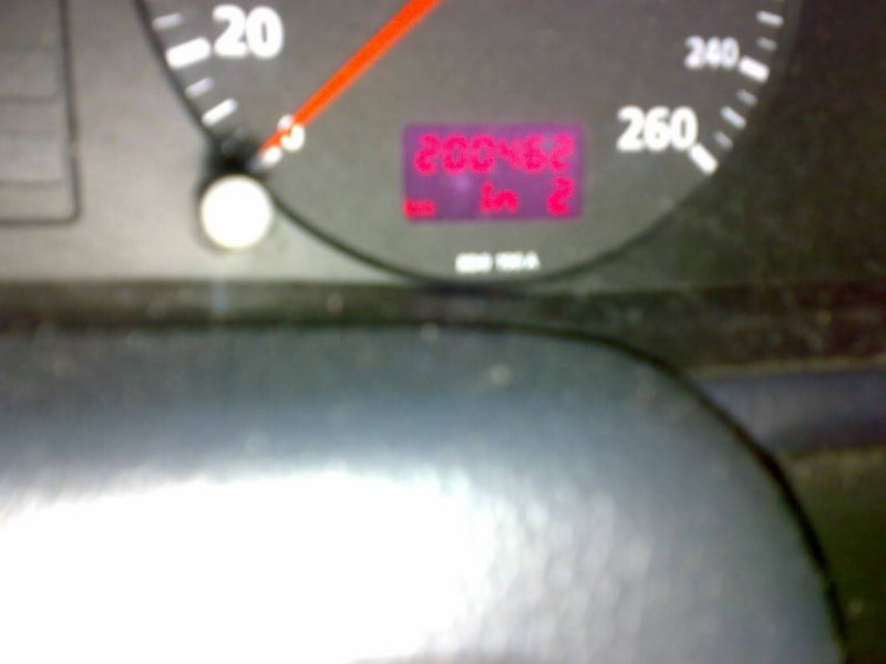

når jeg starter bilen så begynner disse tegnene å blinke på km viseren!
noen som vet hva det er? blir borte etterhvert: klø :
Inspeksjon 2, servicevarsel.
Er vell et varsel om at det er på tide med service tror jeg
ok! men service tar jeg selv! så da er det bare å slette meldingen med vag com?
stemmer det.. fjerner den med vagcom :)
