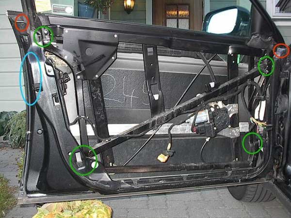

#1 Skrevet Juni 23, 2008 Etter jeg tok å byttet microchip i døra på a6'n min merket jeg at det har kommet en liten glippe i toppen av døra, mellom døra og karosseriet. Jeg lurer på om det er pakningene rundt døra som er gåen, eller kan det ha noe å si at jeg skrudde på torxene som er merket med grønt på bildet. Det er bare en bitteliten glippe på rundt 3 cm på toppen av døren der jeg kan se litt lys. Kommer ikke regnvann inn, men kommer luft osv inn når jeg kjører, og vann inn hvis jeg vasker bilen. Så håper noen av dere kan svare, for hvis det bare er å skru litt på torxene igjen så er det lettere en å bytte gummien rundt døra. 0 Del dette innlegget Lenke til innlegg Del på andre sider Flere delingsalternativer...
#2 Skrevet Juni 23, 2008 Jepp, torx'ene styrer vinkelen på ramma, så her må du nok justere litt! 0 Del dette innlegget Lenke til innlegg Del på andre sider Flere delingsalternativer...
