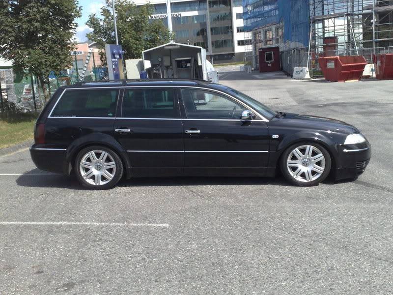

Her er et bilde av bilen etter senk forresten. Ble veeldig lav framme. Men er litt skuffet bak. Er på det laveste, men syns ikkje det var så velig lavt :-\

Kanskje det har noe med at jeg kun har 17" felger at den ser litt høy ut bak?
Hvor mye har du sluppet den ned her da? Dette var lavt jo og så helt konge bra ut:tilber:
Hehe takk for det :) ble meget fornøyd selv. Men er aalt for lav for norske veier. Så den skal opp litt fremme ganske snart. Vett ikke hvor mye den er senket..
er skrudd 3 cmd opp på jengene...
