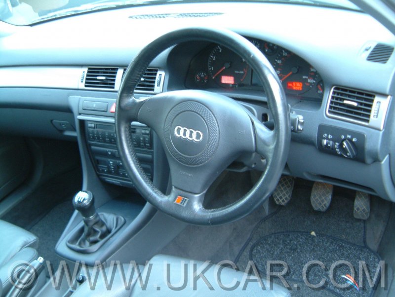

#6 Skrevet Juni 28, 2008 Slik ser det ut med meg.. (Fy faen så feil det så ut med rattet på feil side! ) 0 Del dette innlegget Lenke til innlegg Del på andre sider Flere delingsalternativer...
#7 Skrevet Juni 28, 2008 Akkurat,da må listen som sitter rundt kortholderen,varselblink og koppeholderen av først.Den tror jeg du kan dra rett av.. 0 Del dette innlegget Lenke til innlegg Del på andre sider Flere delingsalternativer...
#8 Skrevet Juni 28, 2008 Fikk til Rive av listen rundt, og trykke inn i de øvre hjørnene og dra ut.. Men måtte jeg plukke ifra selve holderen (som en skuffe i en kommode, bare AUDIAVANSERT), og nå får jeg det ikke sammen igjen, og det ser litt ut som om fjøren er brukken. ting bare spratt ifra når jeg dro ut.. Fjøren er forøvrig en metallplate som er surret rundt ett plasthjul................ 0 Del dette innlegget Lenke til innlegg Del på andre sider Flere delingsalternativer...
