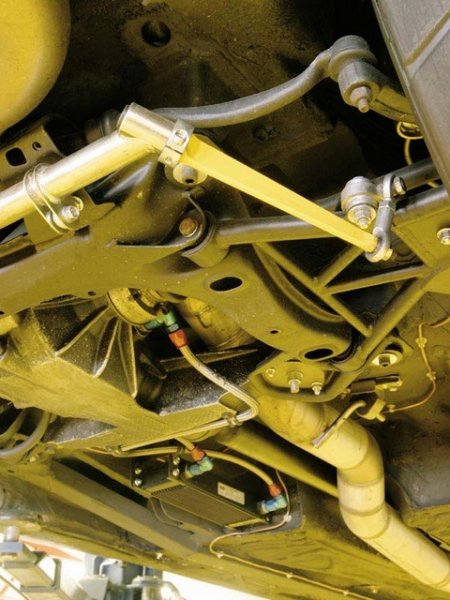

#1 Skrevet Juli 5, 2008 er knivstag overkill eller er det absolutt det beste?? Fikk staget fra 034 for 2 dager siden, manglet foringer osv på det. Har ventet i 2 måneder på det og når det kommer så er det langt ifra komplett. DRITT:( tenkt no faktisk å bruk det iår..... Vurdere dærfor å ring Frode Jørgensen på mandag og spørre om han har knivstag til meg på lager... Hvordan er det å montere, koss feste man knivene i bærebruene?? Noen som har bilder av hvordan det bør gjøres? 0 Del dette innlegget Lenke til innlegg Del på andre sider Flere delingsalternativer...
#2 Skrevet Juli 6, 2008 Hvordan er det å montere, koss feste man knivene i bærebruene?? Noen som har bilder av hvordan det bør gjøres? Noe alla dette: 0 Del dette innlegget Lenke til innlegg Del på andre sider Flere delingsalternativer...
#3 Skrevet Juli 6, 2008 følger alt dette med i ett sett som Frode selger, så det eneste jeg trenger og gjøre er og sveise ett feste øre på brua. bør man feste kniven langt mot hjule på brua eller midtpå brua Ingen som har erfaringer med koss det er og kjøre med??? 0 Del dette innlegget Lenke til innlegg Del på andre sider Flere delingsalternativer...
#4 Skrevet Juli 6, 2008 må nok sveise hylsene til knivene og tilpasse lengden på staget, samt vinkel, så er det festeørene til staget som skal fast i travers. I bærearmen holder det nok med å borre et hull og få en bolt gjennom... 0 Del dette innlegget Lenke til innlegg Del på andre sider Flere delingsalternativer...
