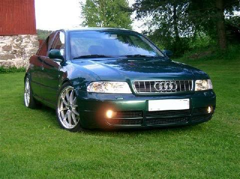

Jeg satte på s4 front på min Audi A4 (b5). Skaffet komplett org s4 front fra tyskland og mener dette kom på ca 6k uten lakk.
Flissundet Motorservice som fikset dette for meg. Mener å huske at den fronten passet så å si rett på. Var hvertfall ikke store modifikasjonene som måtte gjøres siden jeg klarte å gjøre alt selv ;) (og jeg kan ikke å skru bil, hehe)
slik ble min:
