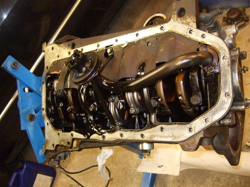

Hvor er oljetempgiver på aan-motor?
Tenker da på den til instrumentpanelet.
Den sitter vel på oljepumpa. Altstå under motren helt forrerst....
øverst til høyere her....
Flott, takker så mye for svar! :)
Må sjekke om den er gåen, evt om det er brudd i ledning eller defekt måler i dashen.
Ledningen var tvinnet rundt trykkrøra under der, så forrige eier hadde rett og slett kjørt den av når han har tatt nedi.
Loddet på ny ledning, og nå fungerer den gull. Vanskelig å komme til skruen under der, så jeg endte opp med å løsne trykkrøra for å komme til.
