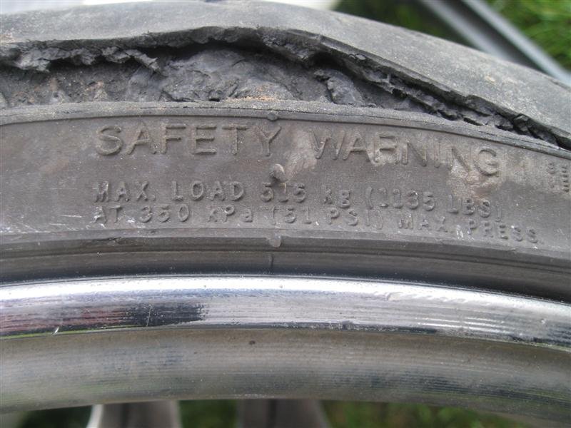

#1 Skrevet Juli 14, 2008 Det ene framhjulet rister noe helt jævlig og bilen drar til høyre uten like... Så jeg frykter at vi må bytte dekk, og vi er i københavn nærmere bestemt holte på utsiden av byen... Hva er det trygt og velge? Jeg vil jo ha noe jeg ikke vil få noe problemer med når vi kommer hjem... Er Continental en tanke? 0 Del dette innlegget Lenke til innlegg Del på andre sider Flere delingsalternativer...

#4 Skrevet Juli 15, 2008 Detta er det værste jeg har sett... Kjørebanen på begge høyrehjula var helt ødelagt i slitebanen... Gummien var der men det innenfor hadde gått i fra hverandre... Glad det skjedde i danmark og ikke i 200+ i tyskland... Ble forøverig 4 nye Continental Conti sport 3, så nå er det som og kjøre en annen bil 0 Del dette innlegget Lenke til innlegg Del på andre sider Flere delingsalternativer...
#5 Skrevet Juli 15, 2008 delaminering? Noe du evt kan klage på? 0 Del dette innlegget Lenke til innlegg Del på andre sider Flere delingsalternativer...
#6 Skrevet Juli 16, 2008 egentlig burde jeg vel tatt de med hjem og klaget på de, men siden vi er på ferie lar jeg det gå for og unngå og bruke mer tid på det... 0 Del dette innlegget Lenke til innlegg Del på andre sider Flere delingsalternativer...
#7 Skrevet Juli 16, 2008 Hva slags dekk var dette? Kan sikkert være greit å vite om såpass svake dekk nå i ferietiden! 0 Del dette innlegget Lenke til innlegg Del på andre sider Flere delingsalternativer...
#8 Skrevet Juli 17, 2008 Jeg husker ikke hva som sto på bilen da det fulgte med når vi kjøpte den, men de var kjøpt på megahjul... Så det har sikkert noe med pris / kvalitet og gjøre... 0 Del dette innlegget Lenke til innlegg Del på andre sider Flere delingsalternativer...
#9 Skrevet Juli 17, 2008 Noe slikt som skjedde? Jeg opplevde det samme som deg for 14d siden - med Nankang SV-II...med campingvogna på slep... 0 Del dette innlegget Lenke til innlegg Del på andre sider Flere delingsalternativer...
#10 Skrevet Juli 19, 2008 Ikke helt kjørebanen så ut som en u på det ene dekket og på det andre dekket var kjørebanen helt buklette... Var ikke vanskelig og merke at noe var galt hvertfall, bilen ristet som bare det... 0 Del dette innlegget Lenke til innlegg Del på andre sider Flere delingsalternativer...
