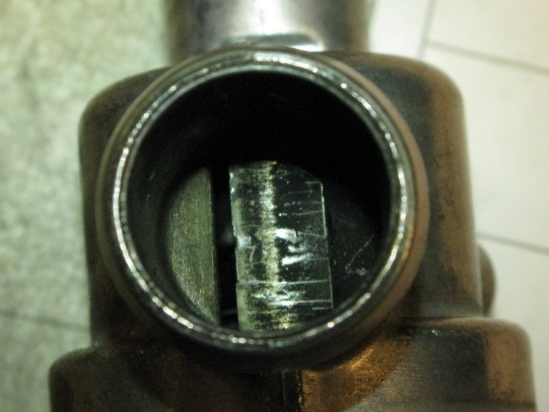

Noen som kan sjekke med sitt tomgangsrelé, om det ser likt ut som mitt?
Jeg har en glippe, når relét er spenningsløst. Og helt åpent når man setter spenning på.
Skal det være glippe? Eller skal den tette helt?
Glippen reguleres av ECU alt etter hvor mye luft motoren skal ha på tomgang.
Kan prøve å renset det opp om motoren jager på tomgang
Glippe på min, i hvertfall..

Har renset den med Brakeclean. Men synes fortsatt at bilen jager litt. Ikke så værst når AC er avslått. Men ganske irriterende når den er på.
