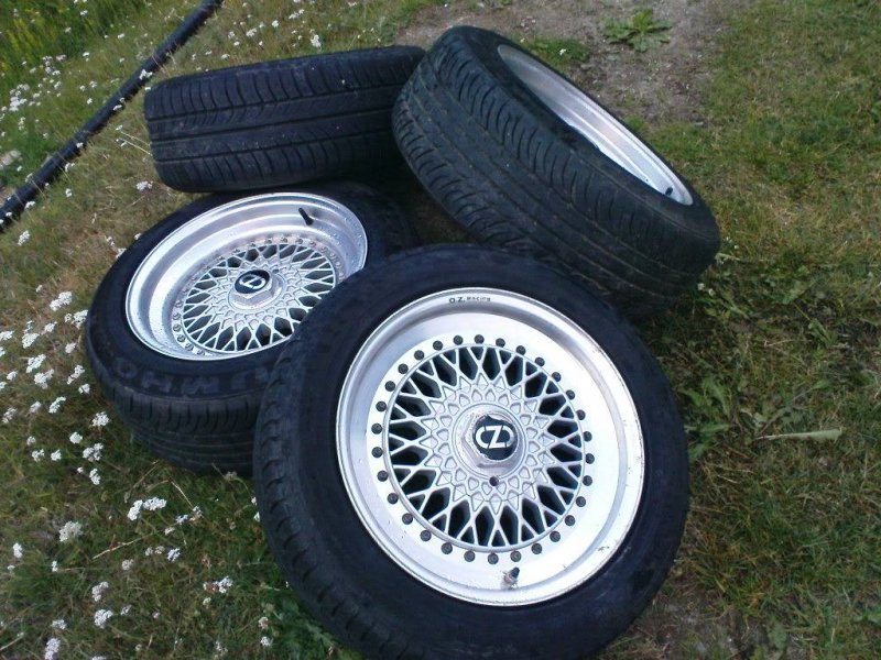

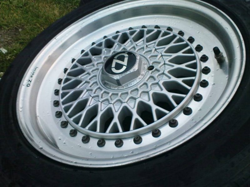

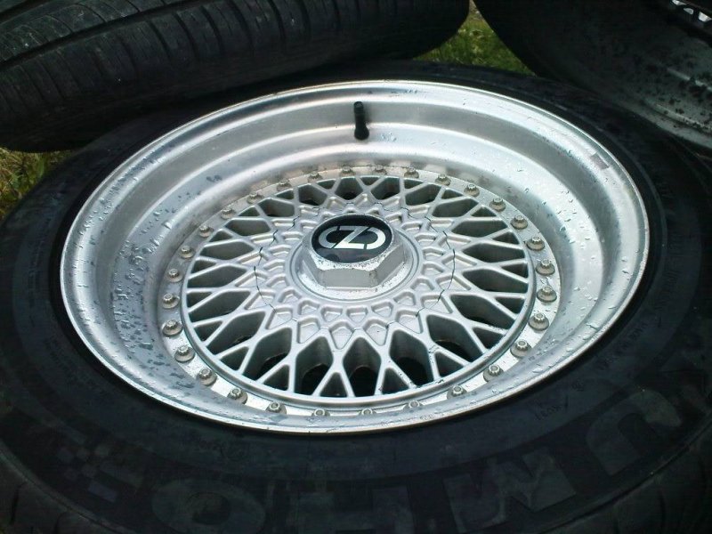

#1 Skrevet Juli 15, 2008 Fikk tak i ett sett med brukte 16" OZ Racing felger, som har vært på en merc. Er ulik brede/innpress på bak og fram felger, 7,5x16 et27 framme. Bak er jeg ikke sikker men ser ut som 8" bredde, ikke funnet ut innpress da det ikke står noen sted på felgen. Ser også ut som att fram felger er 2 delt og bak felger er 3 delt. Noen som vet noe om disse felgene? Model? Bilder 0 Del dette innlegget Lenke til innlegg Del på andre sider Flere delingsalternativer...

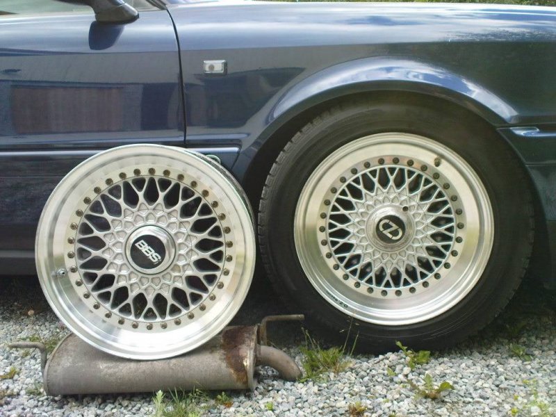

#2 Skrevet Juli 15, 2008 Dette ser ut til å være en slik en, bare med annen senterfarge Leste litt om de, og OZ-racingfelgene kunne bruke indre del fra bbs, og da ble navnet derav OZBBS savidt jeg kune finne utav 0 Del dette innlegget Lenke til innlegg Del på andre sider Flere delingsalternativer...
#3 Skrevet Juli 16, 2008 senteret er ikke likt.. hadde noen slike i 7x15. Er OZ by MSW.. hvis du teller endene på eikene mot senteret så ser du at bbs ikke er likt 0 Del dette innlegget Lenke til innlegg Del på andre sider Flere delingsalternativer...
#4 Skrevet Juli 16, 2008 Ser ut som du har 15" senteret og 16" ringer, . Både BBS og OZ bruker samme 30-hulls boltmønster. Skal du ha ringer til disse må du se etter ringer fra BBS RS003 0 Del dette innlegget Lenke til innlegg Del på andre sider Flere delingsalternativer...
#5 Skrevet Juli 18, 2008 Ser ut som du har 15" senteret og 16" ringer, . Både BBS og OZ bruker samme 30-hulls boltmønster. Skal du ha ringer til disse må du se etter ringer fra BBS RS003 Stemmer nok som du sier. Sammenlignet med 16" BBS RS jeg har og ser den har ca 1" større senter. OZ felgene har 30 bolt hull og BBS har 34.. 0 Del dette innlegget Lenke til innlegg Del på andre sider Flere delingsalternativer...
