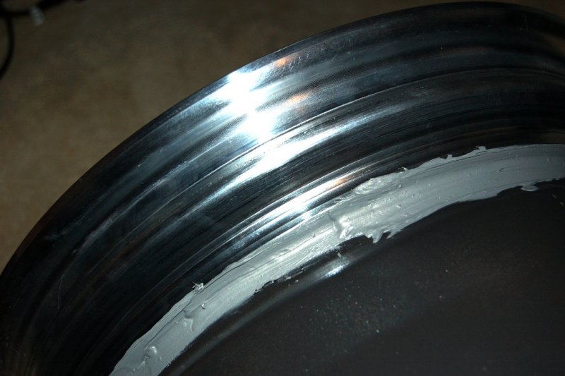

Uansett, nå er alle 120 hullene renset med gjengetapp, nye bolter montert og trukket til med korrekt moment. Så nå er det bare å vente på at fugen med sika mellom tønna og ringen tørker.

Ka moment skrudde du te me? Har du bilde av fugen mellom tønna og ringen? Kordan dula den? Har det holdt tett?
Du skal skru til med ca 24nm på BBS RM mener jeg å huske. kan finne igjen linken hvis det er ønskelig.
BBS RM bør tiltrekkes med 16-20Nm (12-15lb/ft)
Du kan legge et tynt lag med tettningsmasse på utsiden av skruene når du skrur sammen felgene, men hovedtettningen legger du i mellom ytterringen og sentrum/bakringen.

Fugen la jeg som Stein Ove viser her. Ta sika, Rutelim eller lignende i en feit stripe langs hele overgangen mellom kant og tønne. Fukt så fingeren med zalo og dra sover stripa. Å legge noe tetning rundt skruene er ikke nødvendig om man tenker litt om på hvordan en todelt felg er satt sammen :)
