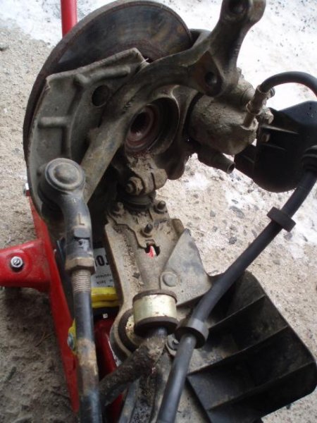

Noen som kan synse litt om det holder å bytte Hub/nav foran for å endre boltsirkel?
Vil ABS-ringen passe?
HUB: nr 5

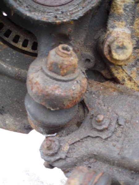

Det er nok forskjellig bærekule på vr6 spindel og 1,8l spindel. Vet ikke motor size du tar ut gangs punkt i? Forskjellen ser du på bildene her.
Bare en tanke slik at du slipper å gå over til 5 x 100.
Golf3/Vento G60 da?
Etter litt nøyere granskning har jeg nå forstått det slik at foran holder det å bytte navet. Dette presses(?) inn i den saken som bremsekalipper osv er skrudd fast i.
