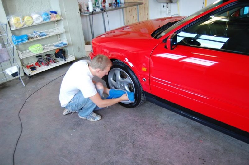

Hvordan gi nytt liv til en rød S2
Rengjøring:
P21S Gel wheel cleaner
Amazing Roll Off
Chemical Guys Citrus Wash and Gloss (blandet med litt Optimum car shampoo)
Meguiars microfiber vaskehanske
Riccardo clay
Korrigering:
Menzerna Power Gloss Compound (rubbing)
Menzerna Super Intensive Polish (grov polish)
Menzerna PO 106 FF (fin polish)
Lakkbeskyttelse:
Chemical Guys Jetseal 109 (lakkforsegling)
Chemical Guys 5050 Limited Series paste wax (voks)

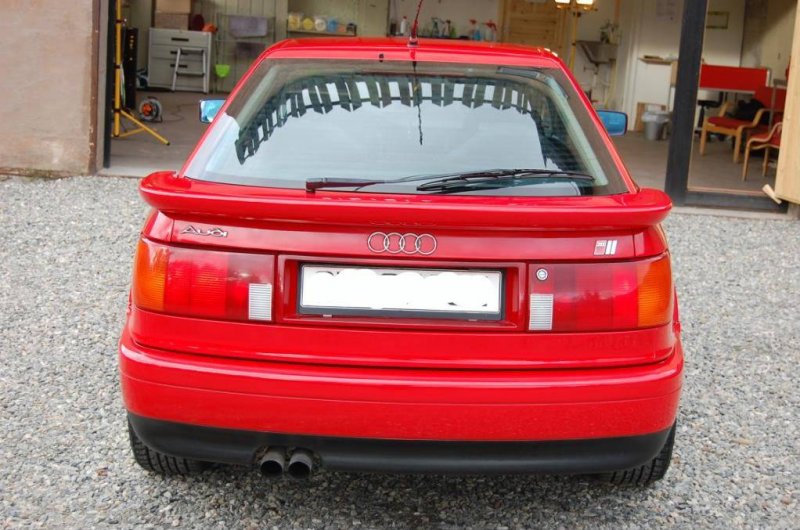

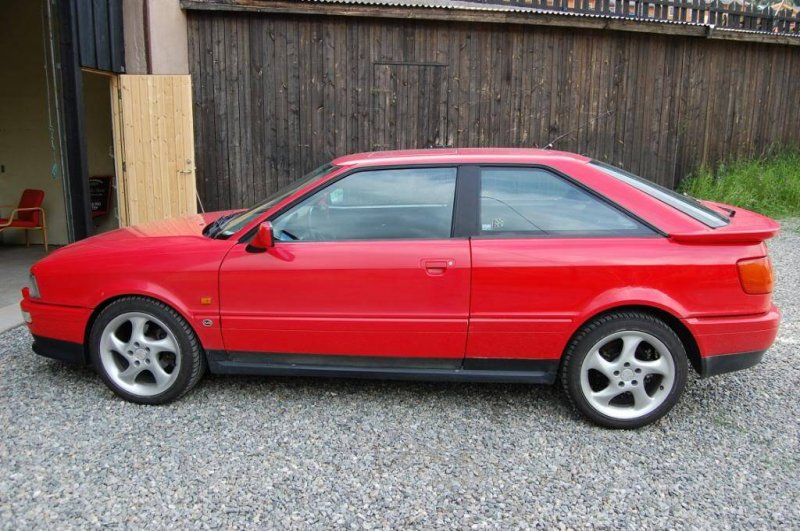

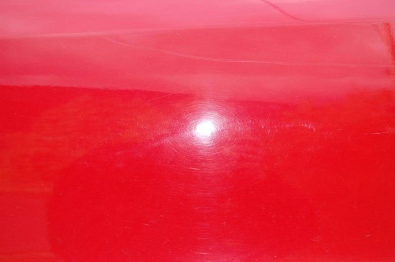

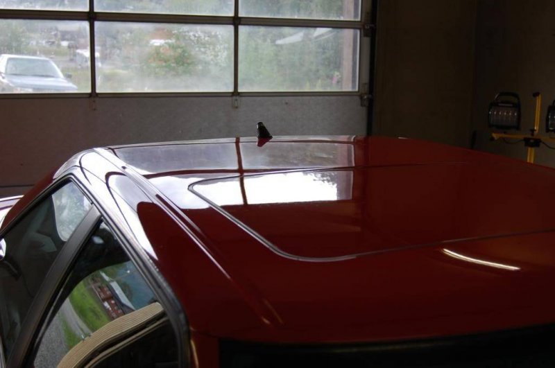

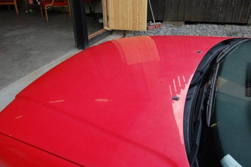

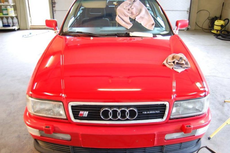

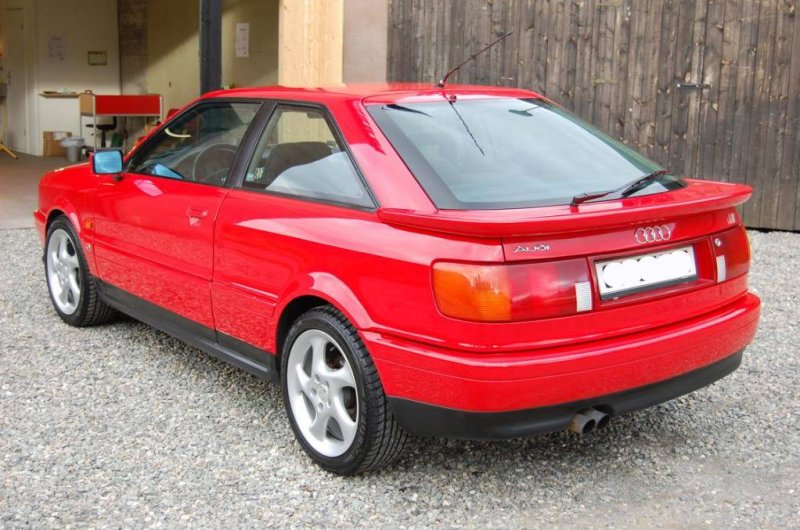

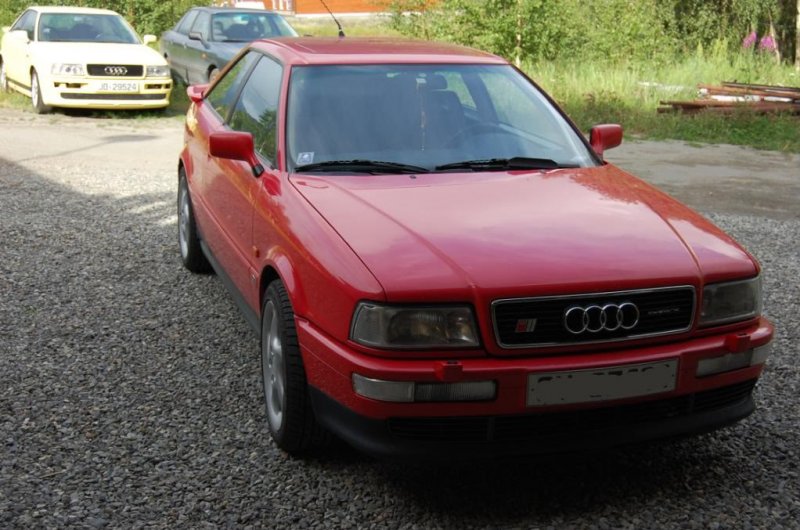

Utgangspunkt:

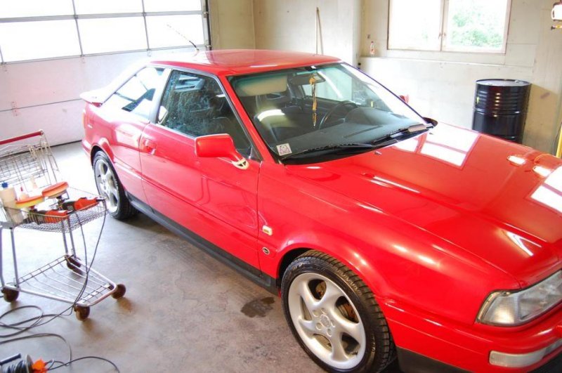

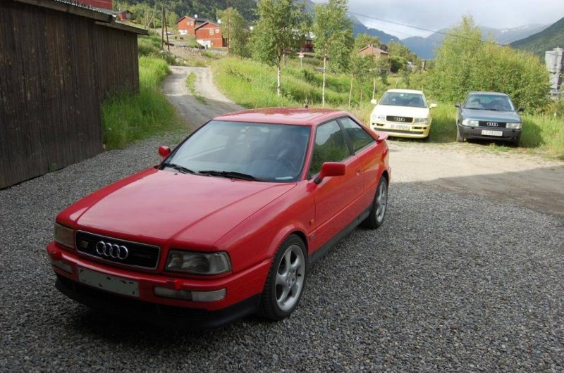

Den stolte eier sier farvel til gullet sitt for et par dager

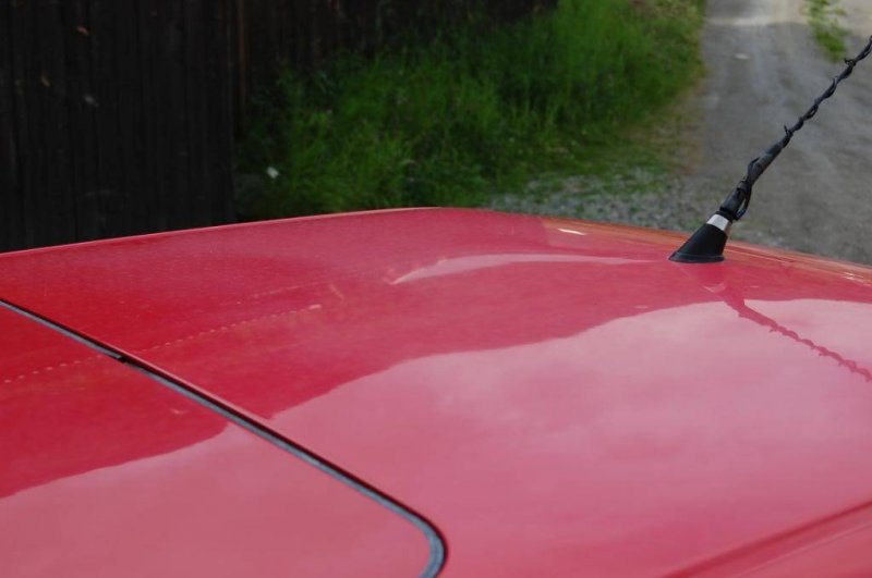

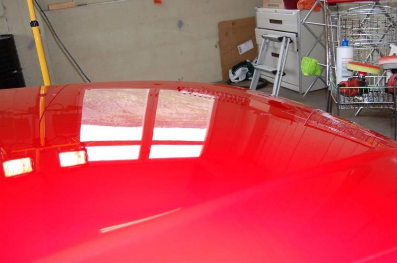

Mer utgangspunkt:

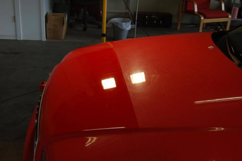

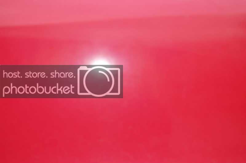

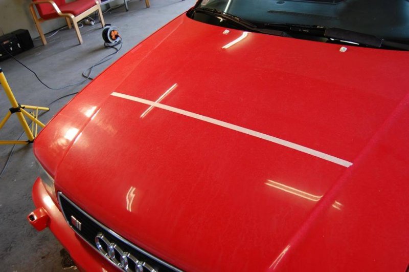

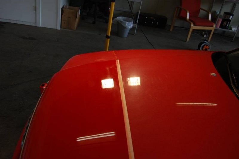

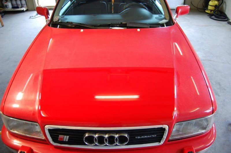

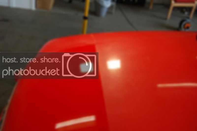

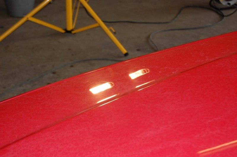

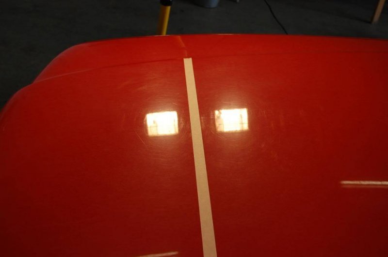

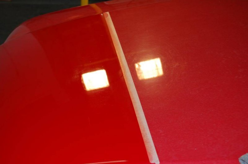

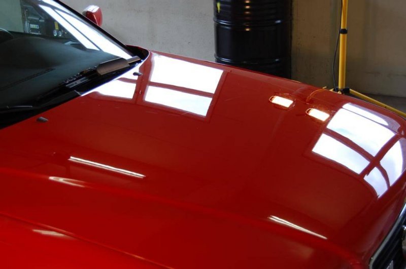

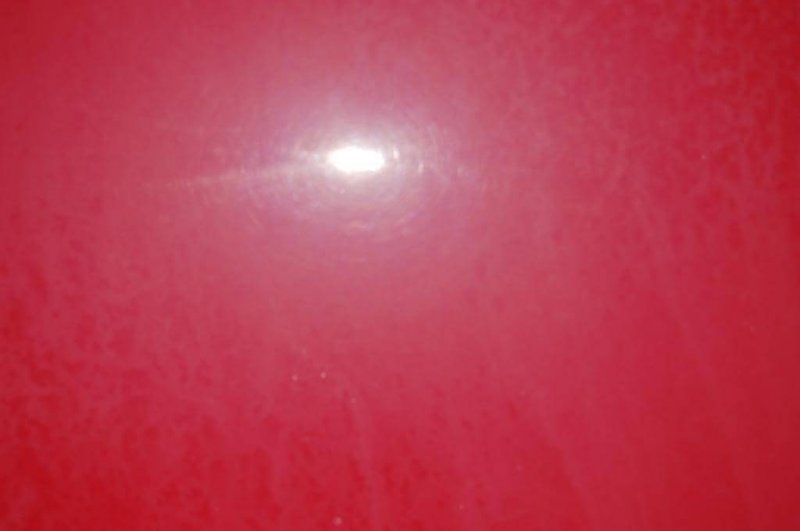

Test på panser:

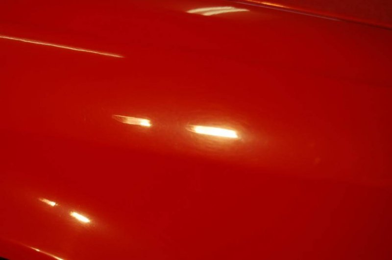

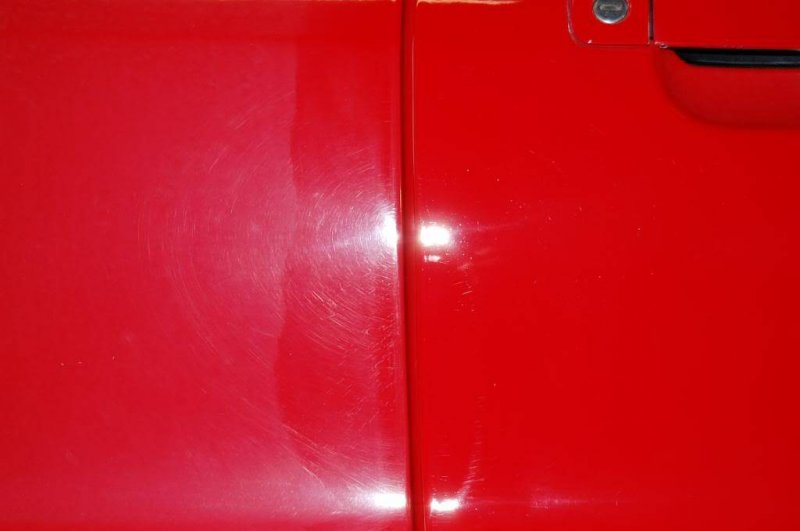

Etter kun rubbing

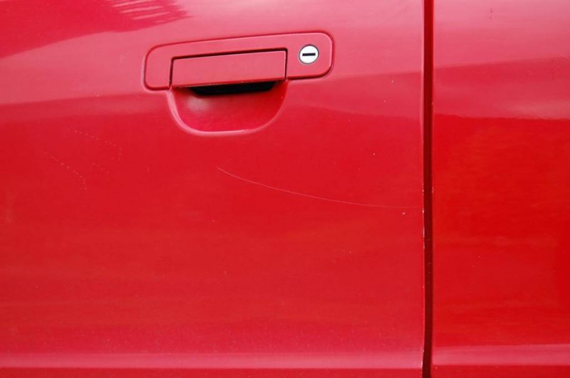

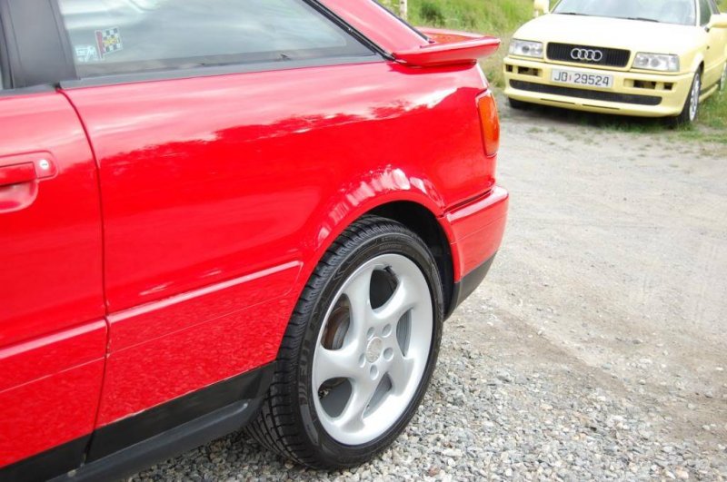

Så følger stort sett bare etter-bilder

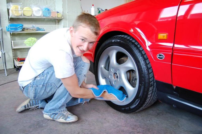

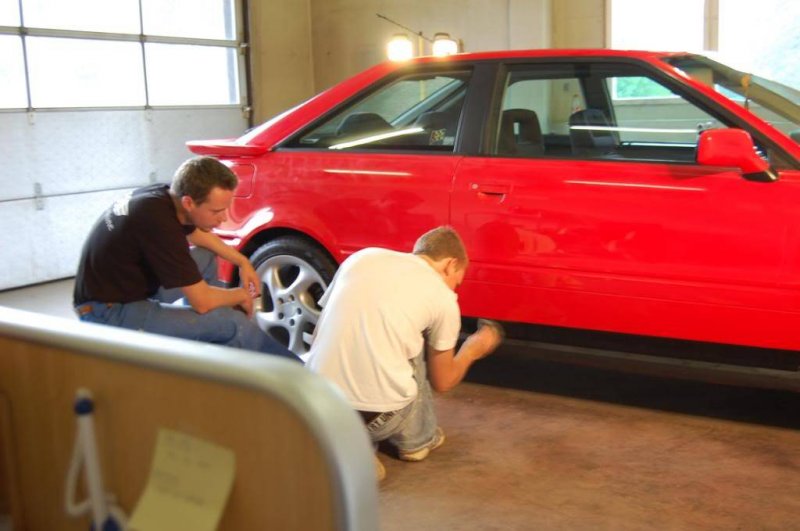

Knut (eieren) kom og hjalp meg litt på slutten, her med å påføre Black Again på gummi- og plastikklister, under oppsyn av undertegnede :P
oi... syntes liksom ikke det så så ille ut på første bilde.. men.. fytti satan for en forskjell.. hehe..
ulempen med rød bil er jo at det blir fort stygg.. fordelen er at den kan reddes.. vært igjennom noe av det samme selv på min egen. Da er det virkelig gøy å jobbe med den :)

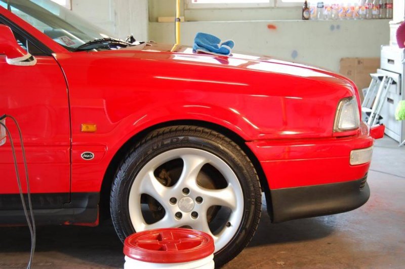

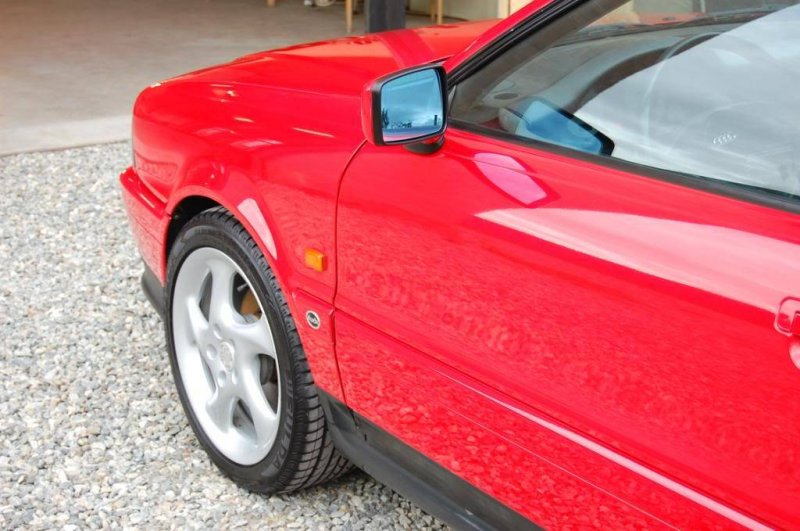

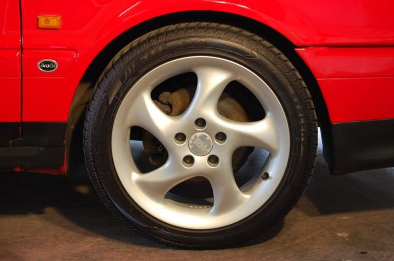

Felger har også fått et lag med Jetseal
Glad kar som vet at bilen er snart ferdig

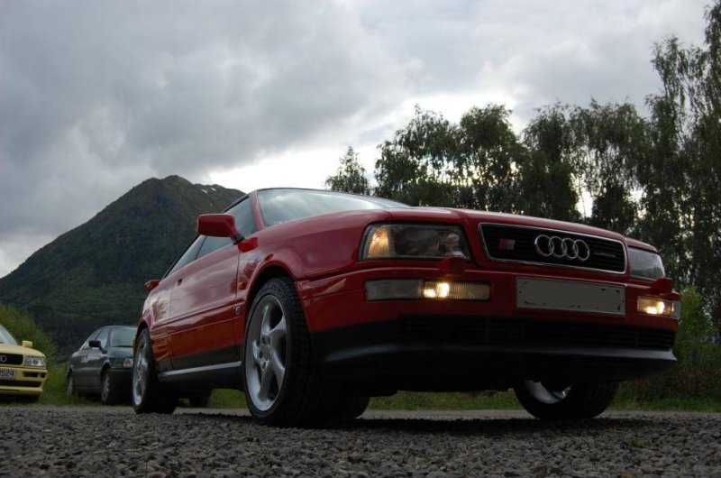

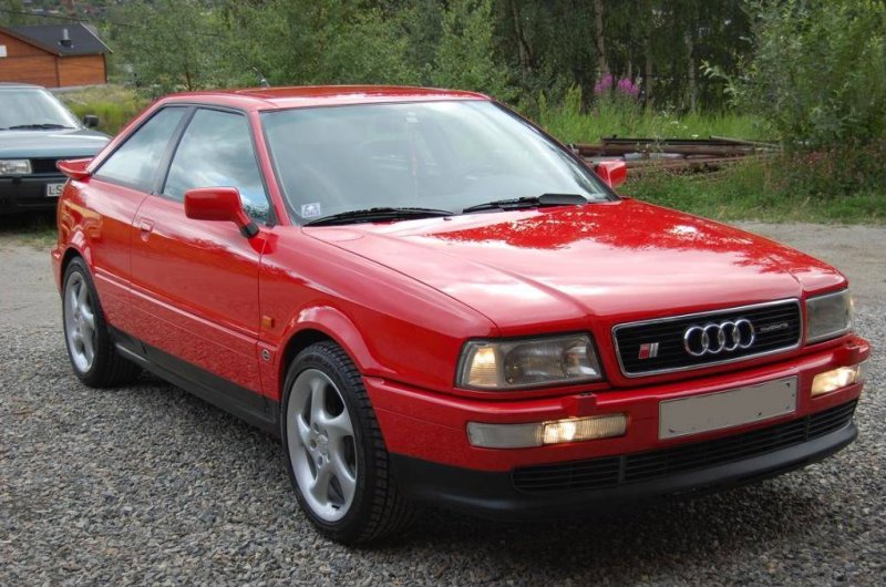

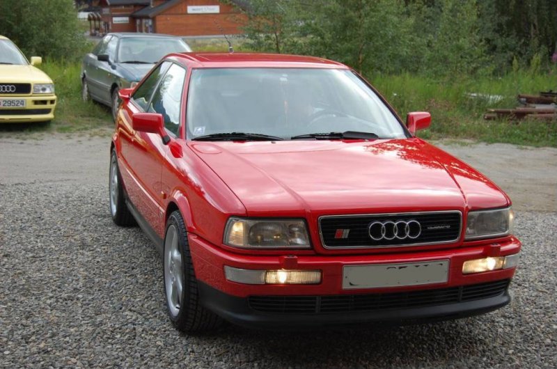

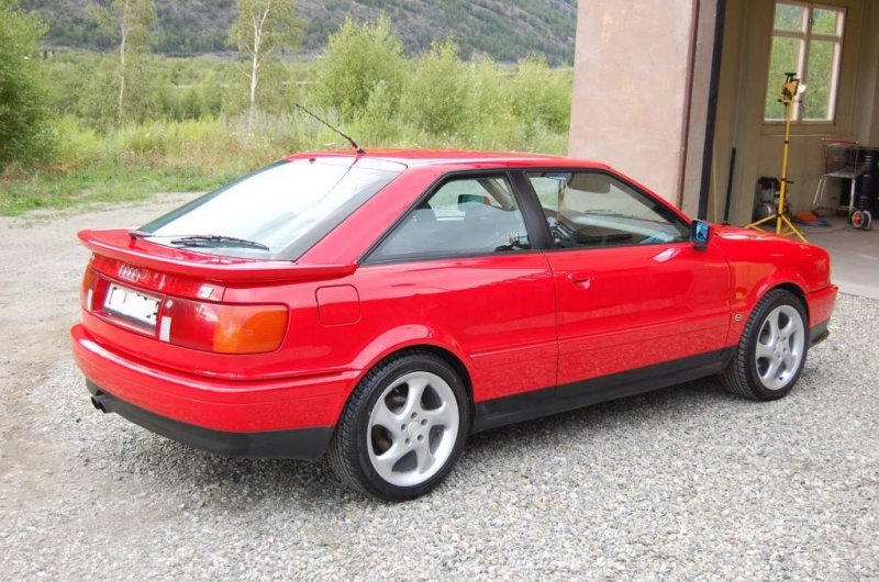

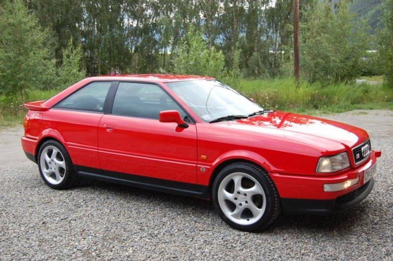

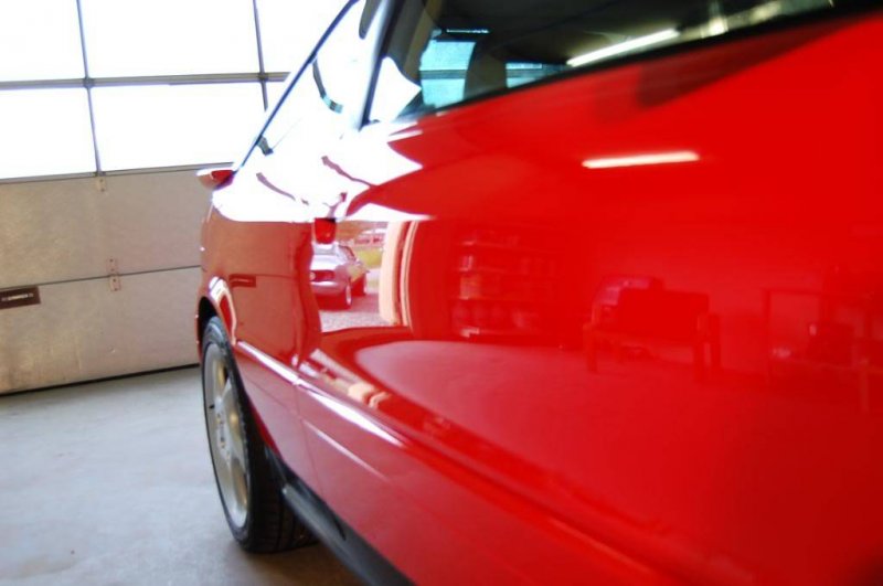

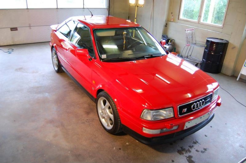

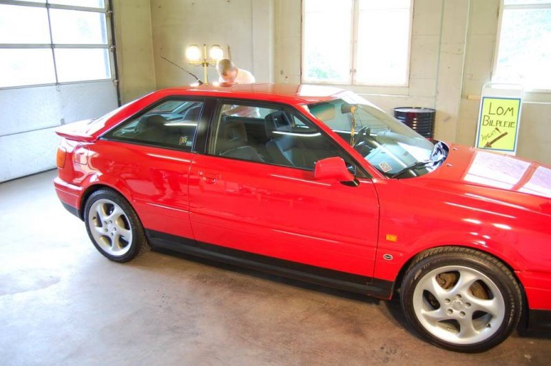

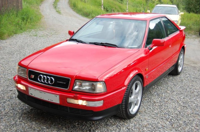

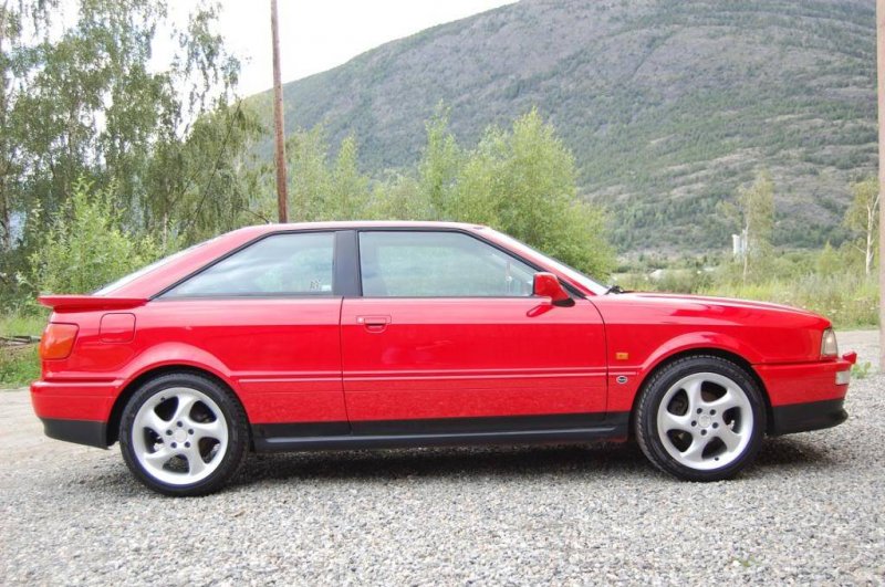

Ferdig
Liker å snike med S2`n min på så mange bilder av kundebiler som mulig... ;)
Tror maskina på jobb har en møkk dårlig skjerm, for alle bildene her har alt for mye farge... Håper det er bare hos meg, hvis ikke må jeg revurdere innstillingene på kameraet :P

Ser veldig bra ut Brage :D Jeg er i alle fall fornøyd, hehe! Ble en veldig fin dybde og "wetness" i lakken. Tipper det er flere som vil ha sin Audi eller vw fikset opp nå ;) Nydelig jobb.

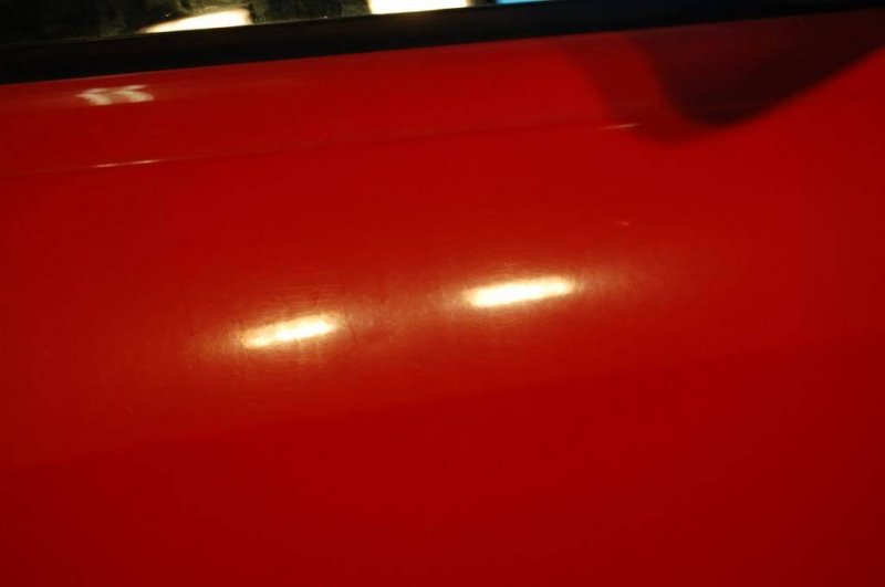

Nei, den så ikke så ille ut, men det var til jeg fikk fjernet all beskyttelse som var der fra før. Da kom sannheten frem :P
Det meste kan reddes, ja, men som jeg sa til Knut, er jeg stygt redd for at taket rett og slett hadde fått det for hardt... Godt mulig det kommer tilbake. "Da gjør jeg også det", sa han : smil :

Joda, jobben ble grei den, men som sagt er jeg redd det kommer til å komme tilbake... Derfor vil jeg gjerne prøve Scholl + ull på denne etter hvert : smil :
Men hvis pigmentene er ødelagt, er det ikke noe å gjøre med, dessverre...
