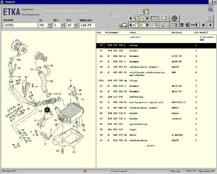

#13 Skrevet Juli 21, 2008 Regnet bøtter ned så det ble ikke noe bilde, men har funnet frem i AKTE. Nr 14 er den slangen jeg tenkte på, men 20 er også en god kandidat... 0 Del dette innlegget Lenke til innlegg Del på andre sider Flere delingsalternativer...

#23 Skrevet Juli 23, 2008 Fant feilen i dag, med litt hjelp (takk Ørjan ). Var heldigvis ein slange, den slangen Herr Olsen påpekte ! Den er no midlertidig fiksa med litt gaffa . So får eg sjå om eg får tak i ein ny i morgon. Takker for god hjelp !! :D 0 Del dette innlegget Lenke til innlegg Del på andre sider Flere delingsalternativer...
