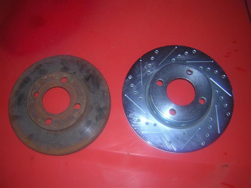

#6 Skrevet Juli 19, 2008 Lyst på disse? Har to som er borra og slissa til cq 20V. Her er forskjellen mellom 10V og 20V skivene:) 256x22mm 276x25mm 0 Del dette innlegget Lenke til innlegg Del på andre sider Flere delingsalternativer...

#11 Skrevet Juli 20, 2008 Tipper de skivene er fra http://www.cquence.net/ Det har du helt rett i. Hvor mye? Hva merke er det? 600kr så er dem dine. 0 Del dette innlegget Lenke til innlegg Del på andre sider Flere delingsalternativer...
