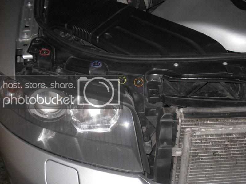

#6 Skrevet Juli 25, 2008 Er det disse skruene det er snakk om, eller må jeg inn i selve motorrommet for å komme til, med tilhørende demontering? 0 Del dette innlegget Lenke til innlegg Del på andre sider Flere delingsalternativer...
#7 Skrevet Juli 25, 2008 Rød og blå skrus helt ut, så må du ha av luftkanalen som ligger over lykta..... helt nede mellom lykta og luftfilterboksen er det nok en skrue som må løsnes 4-5 runder.... så må du løsne en som sitter nede til høyre for lykta, den åsså 4-5 runder... bruk lykt så ser du dem med en gang:) 0 Del dette innlegget Lenke til innlegg Del på andre sider Flere delingsalternativer...
