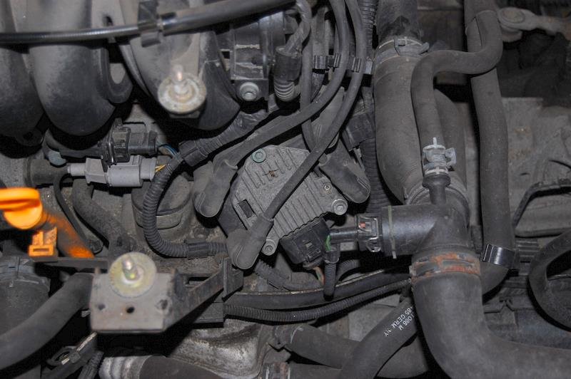

Bytte hallgiver Golf4 1,6 8v
Noen som har gjort dette?
Trenger tips til hvor den befinner seg :o
Inni fordeleren, under rotoren. :)

Siden du spør etter hallsensor så antar jeg bilen er såpass umoderne at den har det. :)
"Moderne" motorer med elektrisk tenning har vel crank posision sensor (CPS?) istedet?
Det har den også.

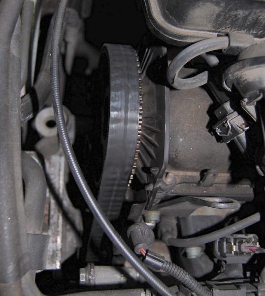

Den står bak kam-drevet. skikkelig kødd å skifte den med tanke på at reg.reima må av...
Jepp, så litt køddent ut den der : mad :
Tips:
Strips reima fast i drevet og legg drevet til sides med spenn oppover.
Har funka greit de gangene jeg har skifte den sensoren.
