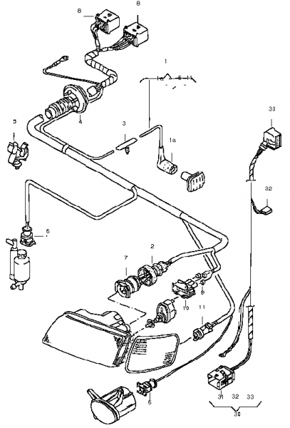

#18 Skrevet August 6, 2008 Har jo mye forskjellig på http://www.vagcat.com, finner litt forskjellig hvordan ting er festet på bilen, men lite med koblingsskjema. Kan jo være mulig og spørre på møller om de har inne man kan få da? EDIT: Fant denne, men viser ikke så alt for mye akkurat. Det er mulig og trykke på nr, men får bare feil melding på jobben 0 Del dette innlegget Lenke til innlegg Del på andre sider Flere delingsalternativer...
#19 Skrevet August 6, 2008 Sjekker du dette Kenneth? Så venter jeg med å handle til jeg høre hvordan det går med deg 0 Del dette innlegget Lenke til innlegg Del på andre sider Flere delingsalternativer...
#20 Skrevet August 6, 2008 Adressen til bilde: http://www.vagcat.com/epc/cat/vw/PA/2001/226/57/2867927/#6. Hvis dere skulle trenge med linkene. hvis de fungerer andre steder da.. 0 Del dette innlegget Lenke til innlegg Del på andre sider Flere delingsalternativer...
