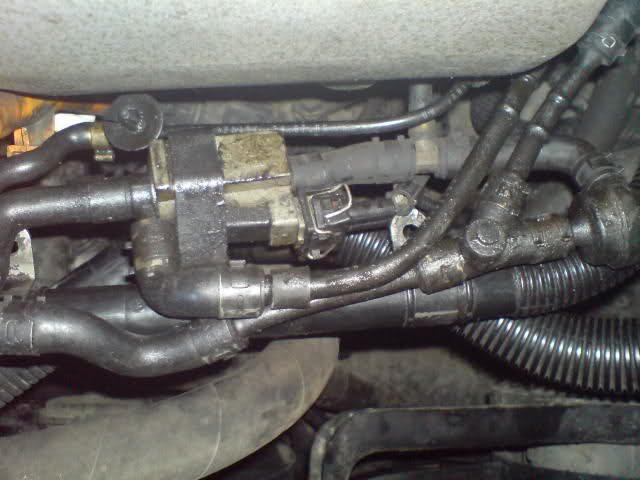

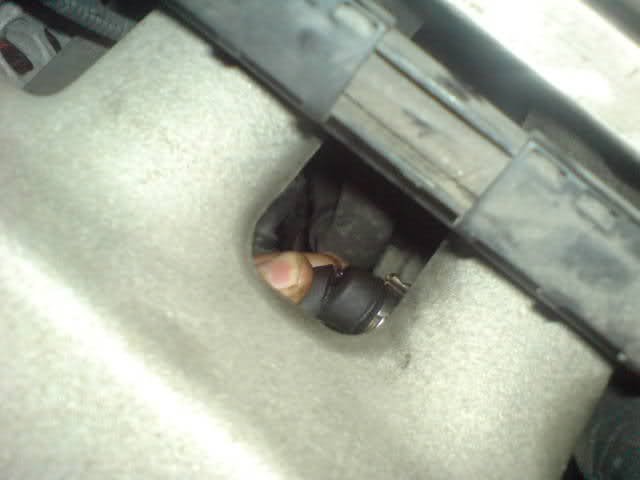

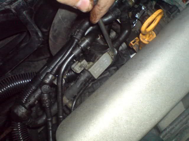

Du er nok inne på noe her ja:D på høyresiden av peilepinnen så er det antydning til oljelekasje under dekslet der, trodde det bare var litt svetting etter oljeskiftet men tanken streifer meg nå... hvordan ser dette ventilen ut? det står en dings der under dekslet med en kontakt på, som er festet i samme brankett som N249 ventilen, på høyre side av den altså.
Kan dette være denne ventilen du snakker om???
Truls er helt klart inne på noe, samtidig som at disse plastrørene og ikke minst gummislangene til oljeåndingen ryker etter et visst antall år på 1.8T- motorene. I tillegg kan det også være et vakuumproblem som forstyrrer oppførselen til N249, som igjen påvirker DV...
Det ville ikke være første 1.8T med vakuum- eller oljeåndingsproblem i såfall.

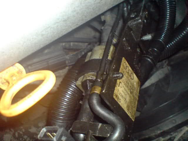

stemmer. men det jeg synes er så rart er et slangene er i orden, skulle likt å vite hvor den lekkasjen kommer fra siden det er olje tilgriset under der... får bare plokke sund hele greia å dobbeltsjekke igjen. men denne ventilen med kontakt på som man ser gjennom hullet ca på midten ovenfra, når man ser på den svarte platen som står rettunder peilepinnen, er det den som fusker må tro??? ev navn på denne og delenr?? Takker for svar:D:D

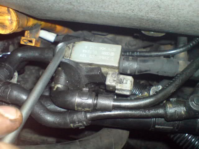

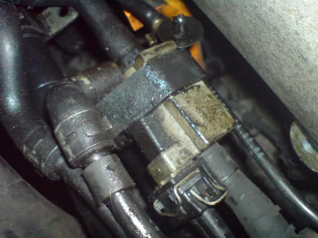

Har tadd litt bilder idag og lokalisert den mulige oljelekasjen, har også skrevet av delenr på det jeg tror det kan være, skal vel bestille nytt i morgen, er litt fustrerende når de på delelageret spør om hva jeg skal ha idag når jeg sier navnet mitt:P den lille svarte der som er som en L i bøyform, er dette den enveis ventilen? Og hva slags ventil er det hvite??
Kan også nevne at alt av slanger er helt i orden, ingen brudd eller noe slikt... jeg håper så sinnsykt at man nermer seg slutten på dette eventyret nå!!!!!

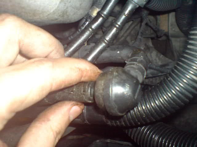

Etter en liten titt i bøyene på slangen som kommer ut av innsuget merket jeg dette!
noen kommentarer?:D
OI! En sprekk?? : rock :
Kan du tape trykk på denne?

Mulig du har feilen der! :P
Men eg fekk ikkje heilt med meg kor dette var.
Ørjan, ja det er 100% sikkert:P
Dette er slangen som kommer ned fra midten av innsuget og som går til en ventil mellom lmm og turbo, er ikke sikker på hav det er men den har samme form som en resirk ca!!
Skal ikke ta gleden på forskudd men alt tyder på at det er denne!

Det er vakuumslangen som sitter rett på manifolden og gir vakuum til N249 bl.a. og er mest sannsynlig tysklandsdel til tross for at de ryker i fleng... :-) 06A 133 783 AS Synes du sa det ikke var lekkasje jeg... :P
Jeg trodde truls mente oljåndinga fra topplokket, for der er det to ting du bør sjekke i samme slengen. den Y-slangen som går ut til høyre på motoren din og til åndingsventilen ved resirk, samt plastrøret som går fra denne Y-slangen og ned under innsugmanifold. 06A 103 221 BH (sjekk innsiden av knekken.. 95% sikker på at den er morken om den ikke er byttet tidligere)
plastrør 06A 103 213 AF ser helt ut, men har i ni av ti tilfeller nærmest usynlige sprekker.

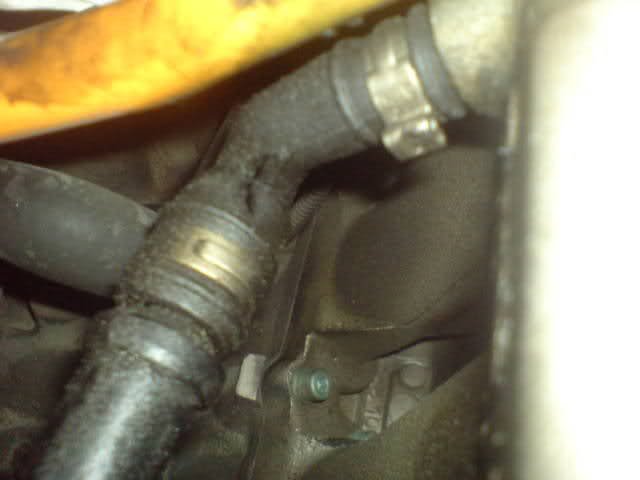

Somsagt, det var akkurat i knekken der, vanskelig å se faktisk siden det var akkurat i bøyen...:P
skal sjekke opp dette i morgen etter jobb med den yslangen, om det er den mjuke som kommer ut av toppdekselet du mener ja? var en liten rift der faktisk, men fikk tetta det. blir å bestille alt nytt nå uansett forr å være 110% sikker at det er tett..
men, oljesvettinga i dette området? snakker vi om "Y" slangen her da? irriterer meg at butikkene har stengt i morgen men får bare vente til mandag med å bestille...

Har da tettet disse lekasjene idag, og trykktestet= TETT!
