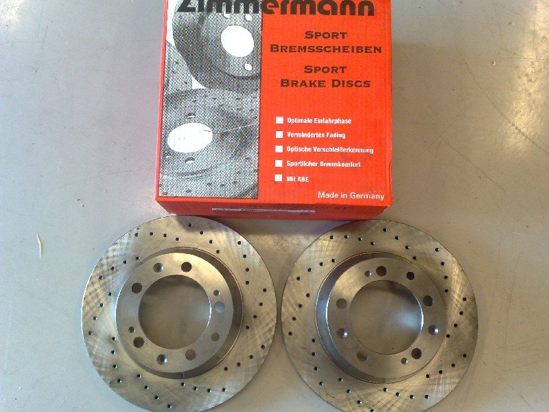

#1 Skrevet August 5, 2008 Kjøpte meg hullborra bakbremseskiver fra Autotuning og fikk 2 stk høyre side skiver. Er det med rulle retning viktig? Skal snart på eu kontr så jeg må han de på snart. 0 Del dette innlegget Lenke til innlegg Del på andre sider Flere delingsalternativer...
#2 Skrevet August 5, 2008 De skal "bue" bakover etter hva jeg har sett/hørt 0 Del dette innlegget Lenke til innlegg Del på andre sider Flere delingsalternativer...
#3 Skrevet August 5, 2008 Nå betyr det ingen verdens ting annet enn for utseendet sin skyld da hullene er like runde uansett hvilken vei du monterer dem, men derimot slissa skiver skal monteres sånn at støvet fra klossene blir kastet utover når man kjører, akkurat samme som dekk med rotasjonsretning skal drive vannet bort. 0 Del dette innlegget Lenke til innlegg Del på andre sider Flere delingsalternativer...
#4 Skrevet August 6, 2008 Nå betyr det ingen verdens ting annet enn for utseendet sin skyld da hullene er like runde uansett hvilken vei du monterer dem, men derimot slissa skiver skal monteres sånn at støvet fra klossene blir kastet utover når man kjører, akkurat samme som dekk med rotasjonsretning skal drive vannet bort. Ikke helt korrekt. For hullene har det ikke noe å si, men hvis man ser inne i skiva er delinga mellom skivehalvdelene utformet som slissene i ei slissa skive for å "kaste" lufta utover gjennom midten på skiva 0 Del dette innlegget Lenke til innlegg Del på andre sider Flere delingsalternativer...
#5 Skrevet August 6, 2008 autotuning har bare like skiver derfor er dem like på begge sider. 0 Del dette innlegget Lenke til innlegg Del på andre sider Flere delingsalternativer...
#6 Skrevet August 6, 2008 Kjøpte slike skiver til min foran der var det h. og v, skiver, det sto på og de buer forover. Petter 0 Del dette innlegget Lenke til innlegg Del på andre sider Flere delingsalternativer...
#7 Skrevet August 7, 2008 Ikke helt korrekt. For hullene har det ikke noe å si, men hvis man ser inne i skiva er delinga mellom skivehalvdelene utformet som slissene i ei slissa skive for å "kaste" lufta utover gjennom midten på skiva Spor inne i skiva var rette på disse 0 Del dette innlegget Lenke til innlegg Del på andre sider Flere delingsalternativer...
#8 Skrevet August 7, 2008 RS2 skivene som er hullborede har likt delenummer orginalt på høyre og venstre side. 0 Del dette innlegget Lenke til innlegg Del på andre sider Flere delingsalternativer...
#9 Skrevet August 7, 2008 RS2 skivene som er hullborede har likt delenummer orginalt på høyre og venstre side. Men da er hulla ikke bort i slikt mønster som er på mine. 0 Del dette innlegget Lenke til innlegg Del på andre sider Flere delingsalternativer...
#10 Skrevet August 7, 2008 Så lenge finnene inne i skiven ikke er retningsbestemt, spiller det ingen rolle. Da er det kun kosmetisk. 0 Del dette innlegget Lenke til innlegg Del på andre sider Flere delingsalternativer...
