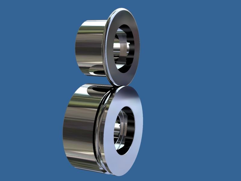

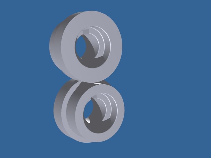

#4 Skrevet August 6, 2008 Vel, kunnskapen er der tydeligvis, bare øvelse som gjennstår! 3-4 år med trening så blir det nok greit Har fått cadda opp litt verktøy jeg må lage meg: 0 Del dette innlegget Lenke til innlegg Del på andre sider Flere delingsalternativer...

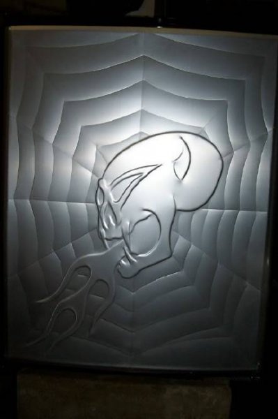

#17 Skrevet August 8, 2008 Flere ideèr: PS! Husk at disse gutta er i verdensklasse.... 0 Del dette innlegget Lenke til innlegg Del på andre sider Flere delingsalternativer...
#18 Skrevet August 8, 2008 Drittøft, J-A! 0 Del dette innlegget Lenke til innlegg Del på andre sider Flere delingsalternativer...
#19 Skrevet August 9, 2008 Flere ideèr: PS! Husk at disse gutta er i verdensklasse.... skulle hatt de dørsidene i bobla jeg så bare å øve 0 Del dette innlegget Lenke til innlegg Del på andre sider Flere delingsalternativer...
#20 Skrevet August 9, 2008 skulle hatt de dørsidene i bobla jeg så bare å øve Det skal jeg gjøre Har funnet masse inspirasjon på diverse US-forum. 0 Del dette innlegget Lenke til innlegg Del på andre sider Flere delingsalternativer...
#21 Skrevet August 9, 2008 Hehe, det så rimelig heftig ut. Stå på 0 Del dette innlegget Lenke til innlegg Del på andre sider Flere delingsalternativer...

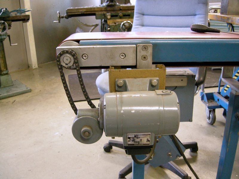

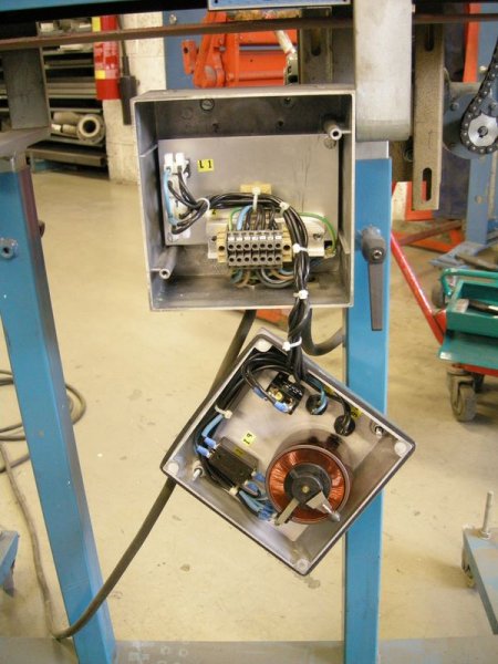

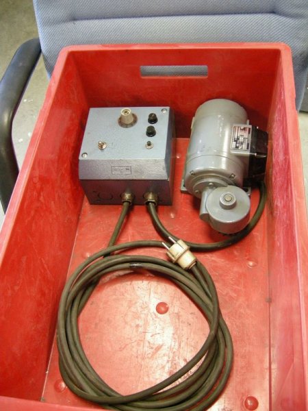

#22 Skrevet August 12, 2008 Mere modding. Snubla over ett gammelt transportbånd på lageret mitt, og tenkte straks at dette kan jeg bruke. Fikk bare tid til demontering i kaffepausen... 0 Del dette innlegget Lenke til innlegg Del på andre sider Flere delingsalternativer...
#23 Skrevet August 12, 2008 Planen er å forlenge maskinen så jeg får plass til større plater. Derfor må jeg ha motordrift da jeg blir noe kort i armene ellers. 0 Del dette innlegget Lenke til innlegg Del på andre sider Flere delingsalternativer...
#24 Skrevet September 24, 2008 Har samlet deler og caddet litt så nå er det snart bare montering (litt sveising) igjen. 0 Del dette innlegget Lenke til innlegg Del på andre sider Flere delingsalternativer...
