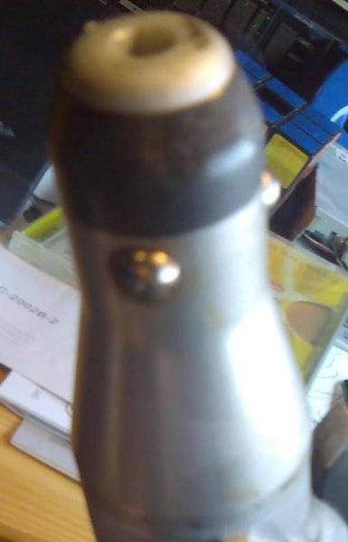

#14 Skrevet August 9, 2008 En liten trøst, er kanskje et bilde av hvordan festet ser ut............ 0 Del dette innlegget Lenke til innlegg Del på andre sider Flere delingsalternativer...
#15 Skrevet August 9, 2008 Er jo kun 3 kuler som skal løses ut, men hvis ikkje fjæra er intakt får eg de nok ikkje ut... 0 Del dette innlegget Lenke til innlegg Del på andre sider Flere delingsalternativer...
#16 Skrevet August 10, 2008 Då har eg fått hengerfestet av, det knakk i to.... Då trenger eg bare ny kule.. 0 Del dette innlegget Lenke til innlegg Del på andre sider Flere delingsalternativer...
