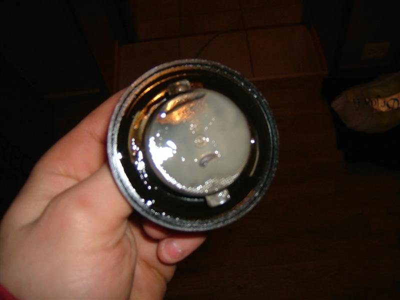

#3 Skrevet August 9, 2008 Finner ingen grå "film" under påfyllingslokket slik som dette? 0 Del dette innlegget Lenke til innlegg Del på andre sider Flere delingsalternativer...

#5 Skrevet August 10, 2008 er ingen grå film på lokket nei.har egentlig ikke merket noe rart med eksos heller. 0 Del dette innlegget Lenke til innlegg Del på andre sider Flere delingsalternativer...
