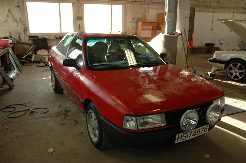

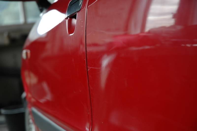

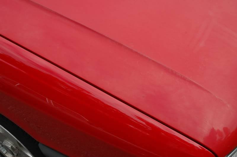

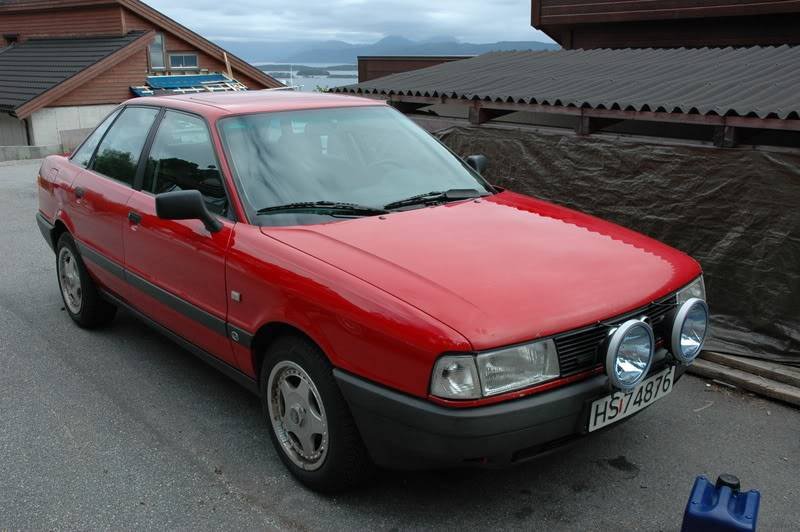

Litt om bilen: Bilen er en 87 mod Audi 80 quattro som har trilla ca 280 000km. Fargen er den vanlige Audifargen uten klarlakk så lakken begynte og bli veldig matt og hvit. I tilleg var det det en del riper. (både vaskeriper og vanlige riper)

Gikk over til jeg så at det meste av riper var vekk, kunne sikkert tatt litt mer, men var litt usikker på hvor mye lakk som er igjen.

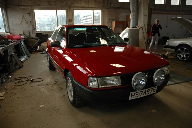

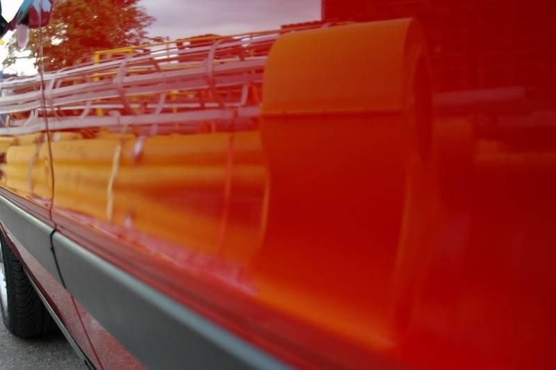

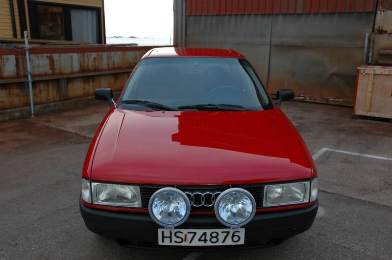

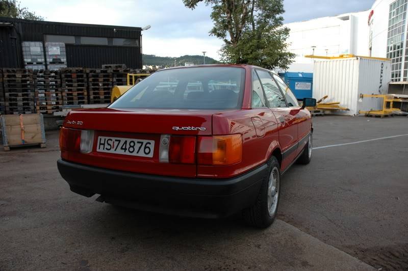

Tørket først av med Et Håndkle og siste buffoff med Swissvax microfiberklut Da var bilen etter 6-7 timer en heeelt ny bil! utrolig fornøyd med resultatet!

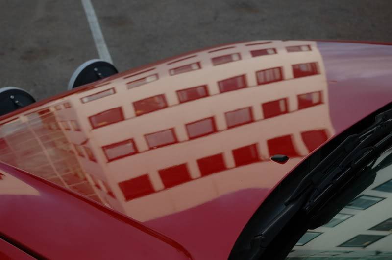

Noen bilder av resultatet:
