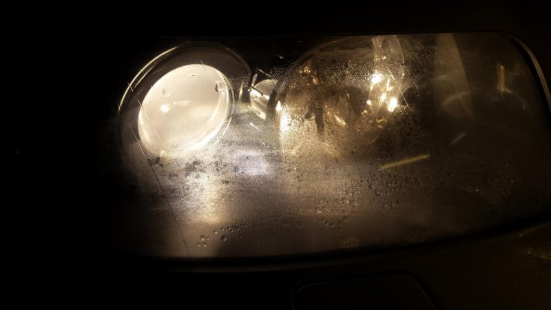

#40 Skrevet Januar 10, 2015 har det skjedd noe på 6år her da. har en B6 og det renner inni lampa på glasset. andre siden er helt FIN. hatt begge ute og utlufting er lik på begge. noen tips som virker? 0 Del dette innlegget Lenke til innlegg Del på andre sider Flere delingsalternativer...

#42 Skrevet Januar 10, 2015 Kan prøve følgende: Smør tynt lag med klar akryl i kanten mellom glass og hus, rundt hele. Borr noen hull i undersiden av lampehuset. Tørk den ut skikkelig. Om dette ikke hjelper, må det ny lampe til. -Thelle- 0 Del dette innlegget Lenke til innlegg Del på andre sider Flere delingsalternativer...
#43 Skrevet Januar 10, 2015 Silikon ikke akryl... 0 Del dette innlegget Lenke til innlegg Del på andre sider Flere delingsalternativer...

#46 Skrevet Januar 10, 2015 Jeg har hatt det samme på både a6 og allroad c5. Det jeg erfarte var at det lå vann i bunnen av lyktene etter vask. Det er nok dette som skaper dugg hos dere andre også. På A6en borret jeg et hull under og det ble bra. Om man tar av bakkestykket så ser man godt hvor man kan borre. På allroadeb brukte jeg bare en varmluftpistol og tørket opp lykten innenfra 0 Del dette innlegget Lenke til innlegg Del på andre sider Flere delingsalternativer...
