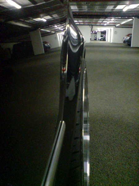

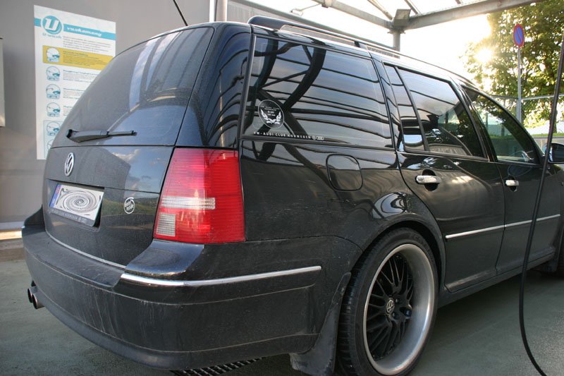

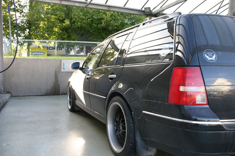

#5 Skrevet August 17, 2008 Første bildet er 9,5"x19" et27, MEN før jeg fikk justert camberen riktig så ligger det akkurat kant i kant med skjermen. Med riktig camber ville det desverre gått utefor. Bilde 2 og 3 er 9"x18" et35 (egentlig et40 men 5mm spacere) og 255-35-18 dekk. Skal prøve og få tatt noen bedre bilder i morgen 0 Del dette innlegget Lenke til innlegg Del på andre sider Flere delingsalternativer...
