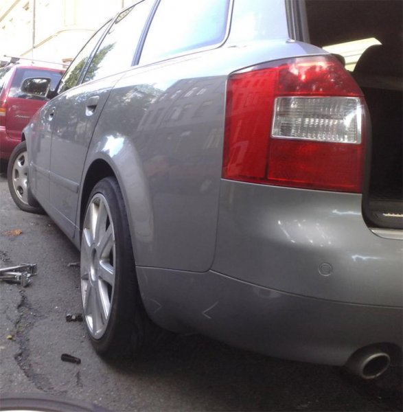

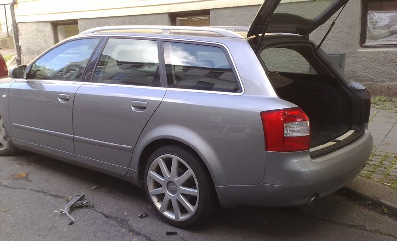

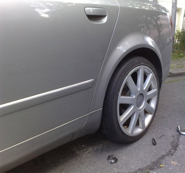

Fikk testet med et dekk. ET30 ser jo litt kult ut, men som newbie må jeg spørre; dette er ulovlig å kjøre med når det i vognkortet står min ET 42?
Hva synes dere om dette innpresset på bilen min? Ble det for drøyt?
