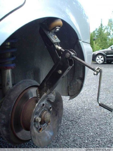

#8 Skrevet Mai 14, 2011 Var med og laget en for noen år siden. Denne fant jeg bare ett bilde av nå! Men samme opplegget 0 Del dette innlegget Lenke til innlegg Del på andre sider Flere delingsalternativer...

#11 Skrevet Mai 15, 2011 Var med og laget en for noen år siden. Denne fant jeg bare ett bilde av nå! Men samme opplegget Skikkelig genialt: ja : Har sansen for "gjør-det-selv-løsninger":) Må nesten låne meg et sveiseapparat og få lagd til noe selv også. 0 Del dette innlegget Lenke til innlegg Del på andre sider Flere delingsalternativer...

#14 Skrevet Mai 15, 2011 Jeg som laget den valsa det er bilde av. Hadde noen tegninger liggende men usikker på om jeg har de enda. Det er en vanlig widowmaker fra VW du brukte? Ser ut som det er lett å konstruere den selv bare man har tilgang på sveiseapparat og et skateboardhjul:) Den fungerte bra? 0 Del dette innlegget Lenke til innlegg Del på andre sider Flere delingsalternativer...
#15 Skrevet Mai 15, 2011 Det er en vanlig widowmaker fra VW du brukte? Ser ut som det er lett å konstruere den selv bare man har tilgang på sveiseapparat og et skateboardhjul:) Den fungerte bra? Ja vanlig vag jekk. Laget den på et par timer. Skar ut senteret på en stålfelg med 5x112 og sveiset sammen. Litt justeringsmuligheter men ikke så mange som på en ferdig valse. Justerer opp/ned med en jekk under bærearmen. Valsa fungerer gull til sitt bruk den. 0 Del dette innlegget Lenke til innlegg Del på andre sider Flere delingsalternativer...
