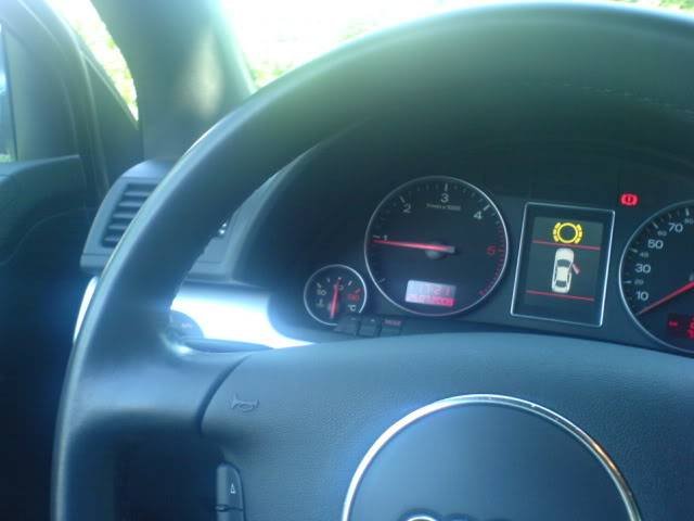

#1 Skrevet August 20, 2008 (endret) Jeg har fått et lite irritasjonsmoment. Hvis jeg lukker opp venstre dør foran, så viser FIS at det er høyre som er åpen, og motsatt. La plutselig merke til det for et par uker siden. Kan det være noe jeg har fått til når jeg har fiksa noe med vag-com'n tidligere i sommer?? Takker for all hjelp og info Her er bilde av det... 0 Del dette innlegget Lenke til innlegg Del på andre sider Flere delingsalternativer...

#10 Skrevet August 22, 2008 Kan du poste kodingen din på "instrument" ? (vag-com) 0 Del dette innlegget Lenke til innlegg Del på andre sider Flere delingsalternativer...
#11 Skrevet August 22, 2008 Jepp, skal få ordnet det etterpå 0 Del dette innlegget Lenke til innlegg Del på andre sider Flere delingsalternativer...
#12 Skrevet August 22, 2008 Sånn, da fikset jeg det...hehe! Sjekket kodingen igjen, og hadde lagt inn feil tall for lenge siden, så jeg bare trakk fra det tallet, og FIS ordnet seg med en gang:p 0 Del dette innlegget Lenke til innlegg Del på andre sider Flere delingsalternativer...
#13 Skrevet August 23, 2008 Hva utgjorde dette tallet da ? ( hva hadde du kodet opp ) 0 Del dette innlegget Lenke til innlegg Del på andre sider Flere delingsalternativer...

#17 Skrevet August 23, 2008 Hva utgjorde dette tallet da ? ( hva hadde du kodet opp ) Tidligere i sommer satt jeg og testet ut diverse koder, for å se hva som virket og hva som ikke virket...og når jeg la inn: +000064 = Komfortfunktion via fjernbetjening, skjedde det ikke noe, foruten at FIS ikke oppførte seg som den skulle, men det merket ikke jeg før en stund etterpå Så jeg kom på det når jeg satt og sjekket litt igår! 0 Del dette innlegget Lenke til innlegg Del på andre sider Flere delingsalternativer...
