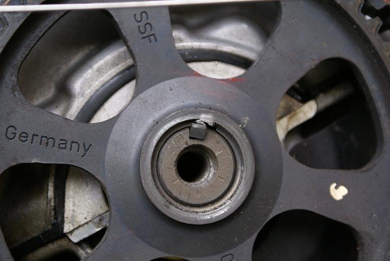

Jeg tipper ødelagt kile på kamdrev med medfølgende feil tenning og synkronisering
Det var nok det som skjedde ja Frank.
Øyh! Hva vet du? Hehe...
Legger ut bildet jeg fikk av Jan Brede jeg:)
Er ikke hjemme så fikk ikke lagt ut bildet ;) For jeg fikk det jeg også! Heh.
Derfor Brage :)
Jada, for all del, surprise me... : bh :
Får satse på det blir fyring nå da ;)
Og ja, nå skjemmes jeg over at jeg ikke sjekket selve drevet da jeg sjekket innstillingen på reima :P
Bagatell feil. Det MÅTTE det være.. hahah :P Så nå bytta du en enkel fiksbar bil mot en som ikke går eller har skilter :P
