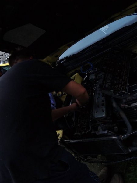

#53 Skrevet September 8, 2008 Da er ny(overhalt) topp innkjøpt, pga en kranglete pinnebolt til kamoverfall. Toppen må uansett av for å forsikre meg om at det ikke er metallbiter av den pinnebolten der det ikke skal være. Da bytter jeg likegodt toppen til en "ny". Nye toppen er fullstendig overhalt: Slipte ventiler og seter, nye tetninger, nye styringer ved behov, planslipt, kokt osv osv. Noen dagers ventetid på toppen, så jeg får tid til litt andre ting på bilen imens Jan Brede 0 Del dette innlegget Lenke til innlegg Del på andre sider Flere delingsalternativer...
#54 Skrevet September 8, 2008 Legger ut bildet jeg fikk av Jan Brede jeg:) Godt å se at jeg ikke er den ENESTE i klubben som har knekt(e) kiler på kamdrev på samvittigheten 0 Del dette innlegget Lenke til innlegg Del på andre sider Flere delingsalternativer...
#55 Skrevet September 24, 2008 Bare en rask info... bilen starta lettere med ny topp og hel eksoskam. Jan Brede 0 Del dette innlegget Lenke til innlegg Del på andre sider Flere delingsalternativer...
