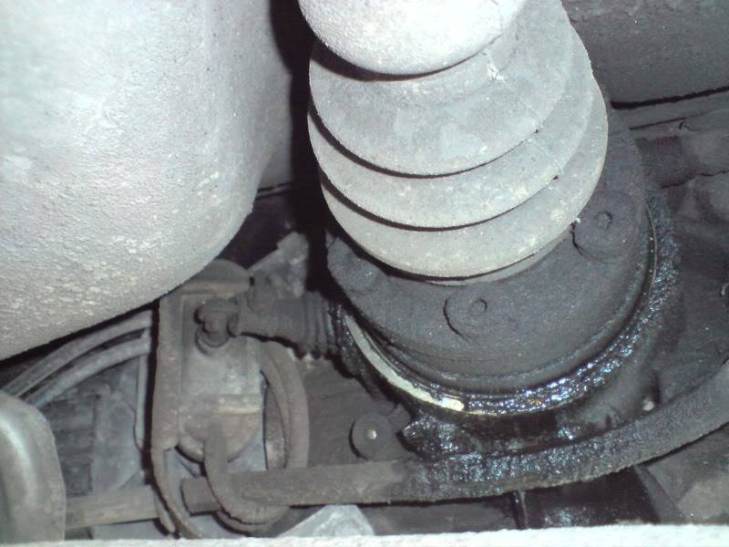

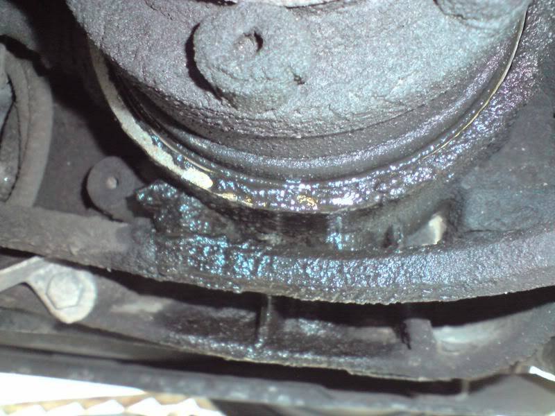

Har klart og fått lekasje ut bak der hvor drivakselen går ut av differensialen bak på venstre side..
er det mulig og bare bytte en simmering.. eller hvordan fungerer dette?
Legger ved noen bilder

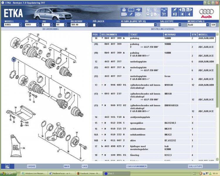

er det denne?
NR.10
Sjå på bildeside 525-20
Der er nr. 18 tetningsring på venstre side.
