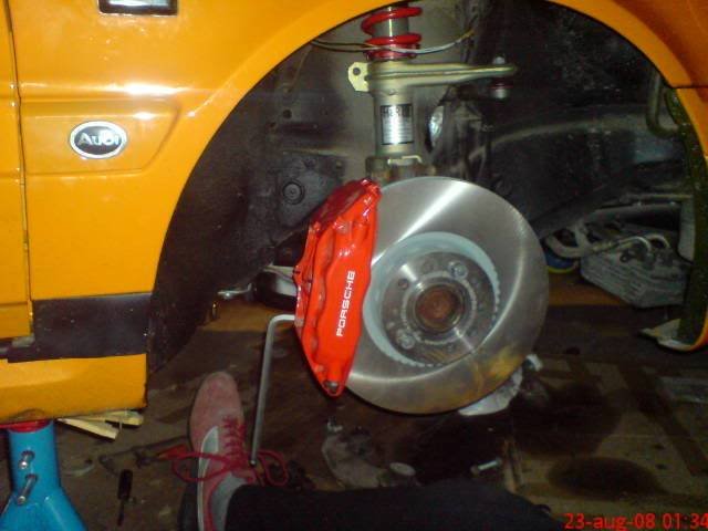

#1 Skrevet August 23, 2008 Har kjøpt meg rs2 bremser til s2n, så prøvde jeg å montere de men skiva tok i når jeg stramma til kaliperen til adapteren, hva er galt her? har jeg feil skive? Noen som har dele nr på skiva jeg skal bruke? mvh andré 0 Del dette innlegget Lenke til innlegg Del på andre sider Flere delingsalternativer...

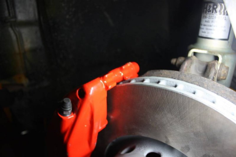

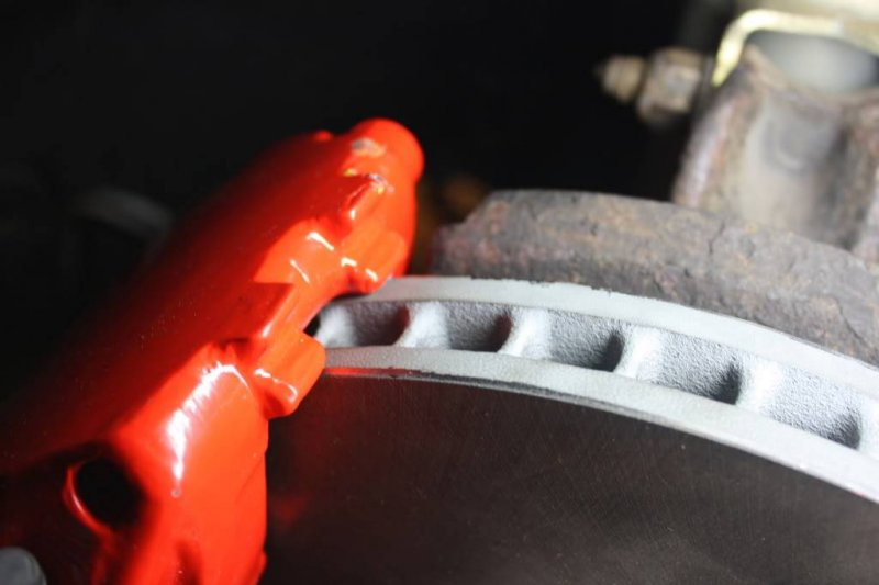

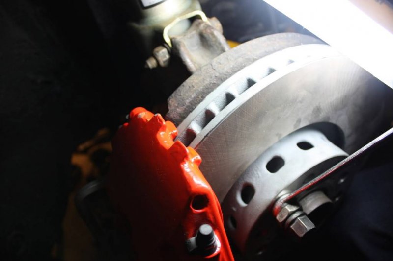

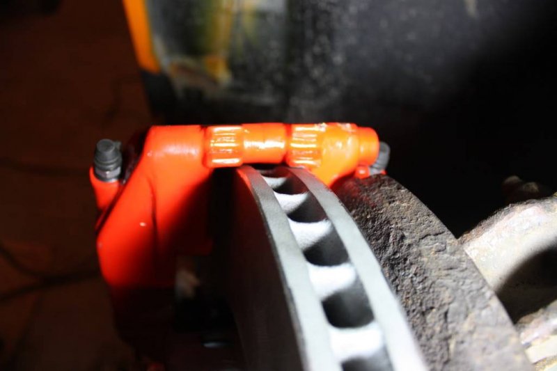

#13 Skrevet August 26, 2008 Her har me nogen bilde av probleme 0 Del dette innlegget Lenke til innlegg Del på andre sider Flere delingsalternativer...
#14 Skrevet August 26, 2008 Brakettene er lik på big reds og smal reds, så det er nok skiven din som er noen mm for stor. jeg kjører bigreds med s6+ skiver som er 323mm Det er sikkert like store skiver du har her om du har minste rs2 bremsene. Da vil skiven knipe i kallipteren. Dette vil ordne seg med noen skims eller et par nye skiver mvh 0 Del dette innlegget Lenke til innlegg Del på andre sider Flere delingsalternativer...
