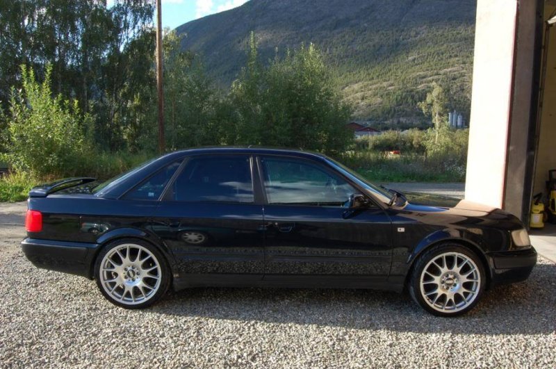

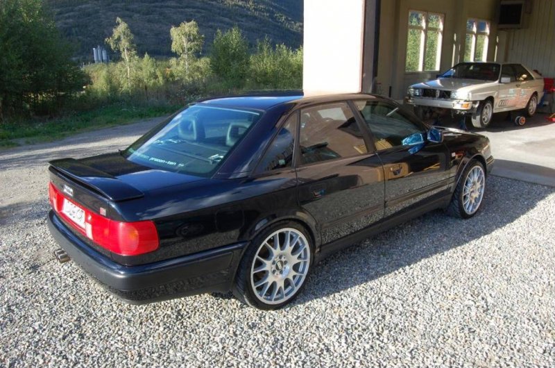

Denne bilen trengte sårt en lakkbehandling, for å si det sånn... : rolleyes
Er egentlig ikke ferdig enda, men skal bare rense taket inni i morgen, så det gidder jeg ikke vise med bilder :P
Her er det mange bilder, på godt og vondt, da jeg ikke er noen fotograf... :o

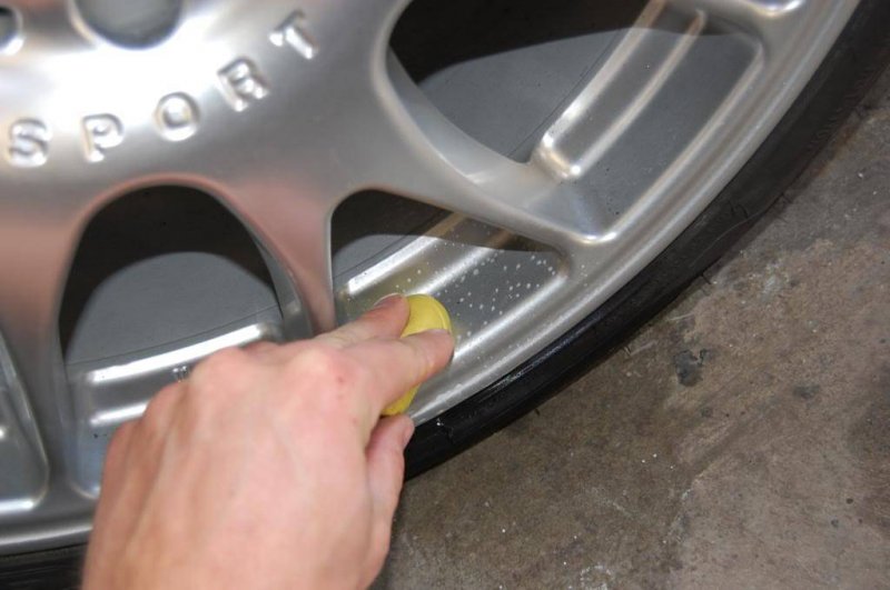

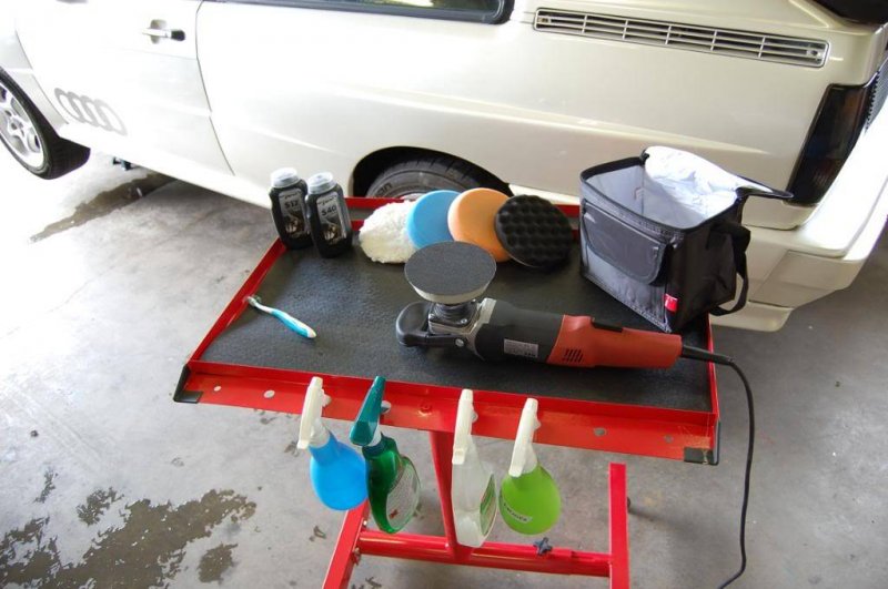

Vask:
Amazing Roll Off (avfetting)
Chemical Guys Citrus Wash and Gloss
Foam Cannon (til Kärcher spyler)

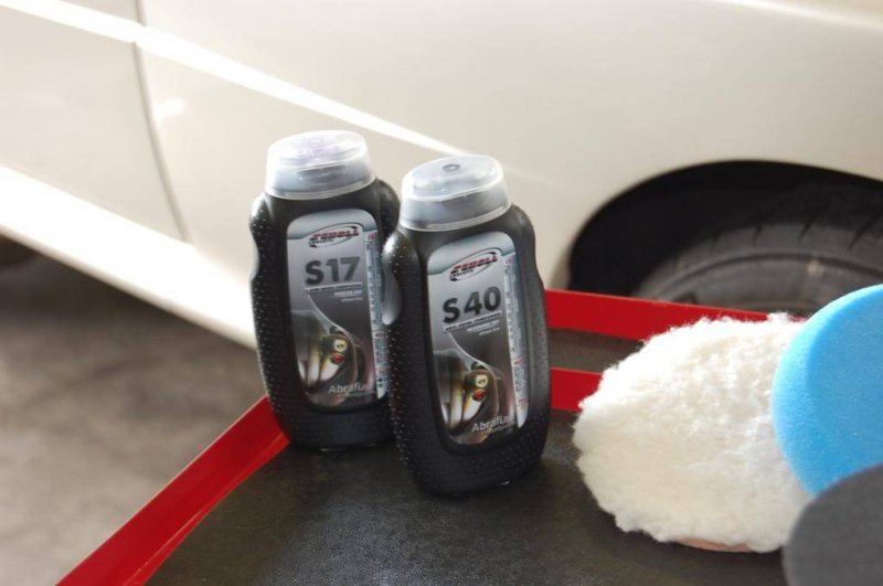

Lakk/korrigering:

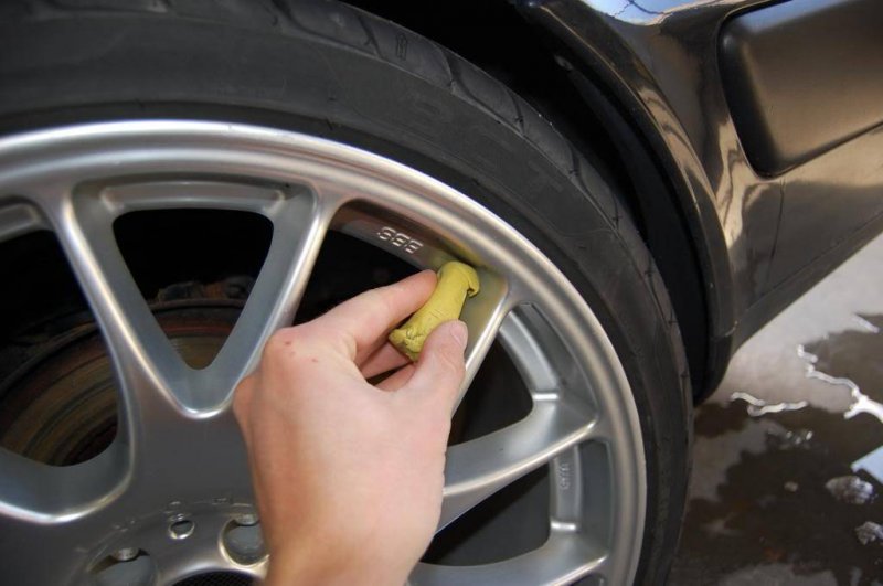

Riccardo clay (CWG som clay lube)
Scholl S17 - pads: ull og sort
Scholl S40 - pad: Sonus blå (finishing pad)
LSP: (last step product)
Zymöl Concours

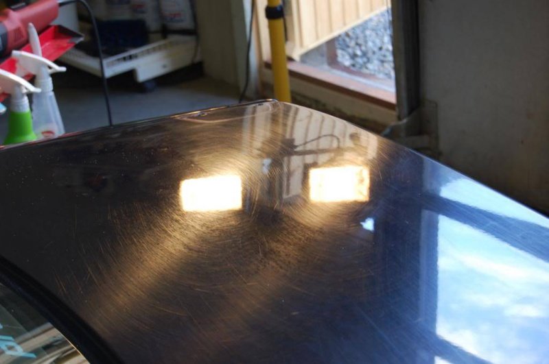

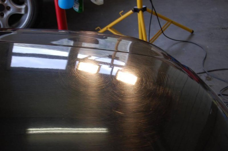

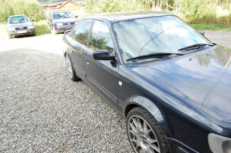

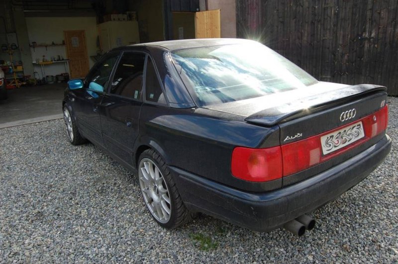

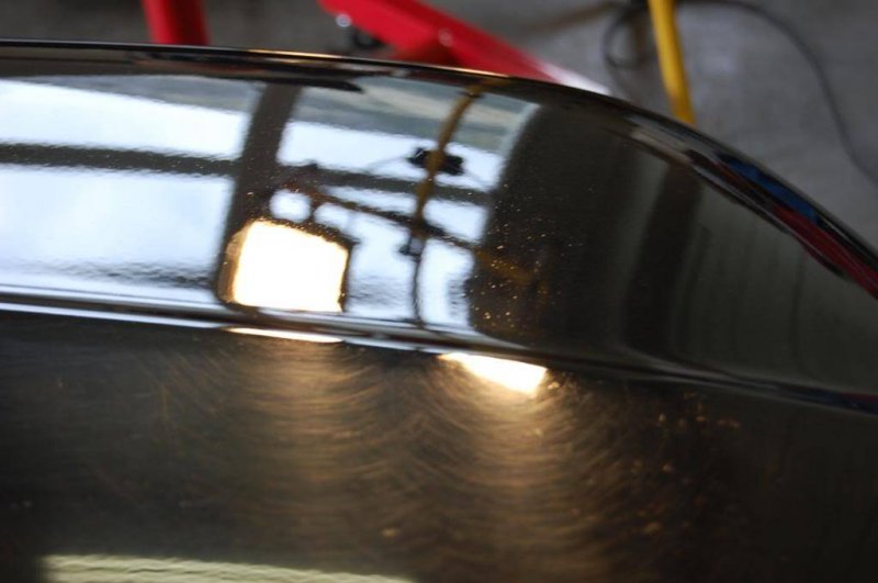

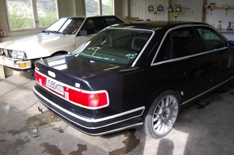

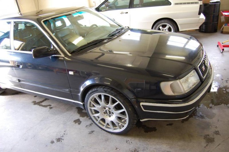

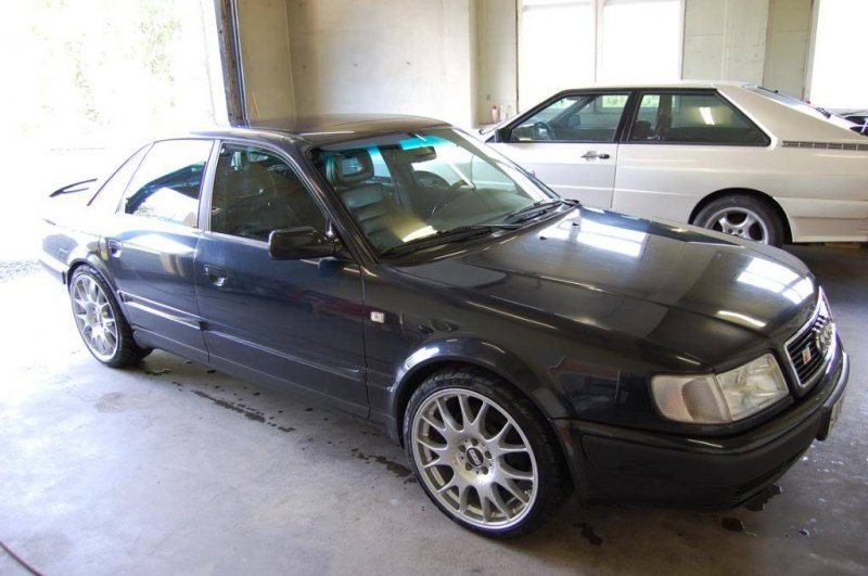

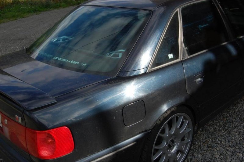

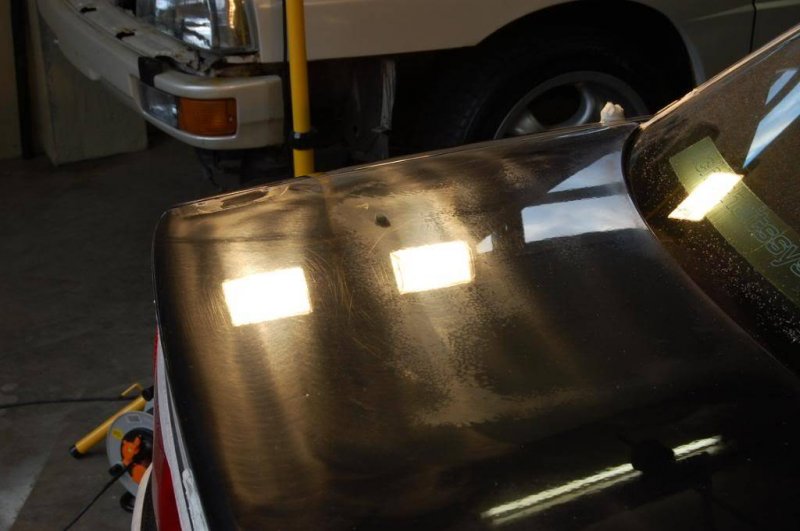

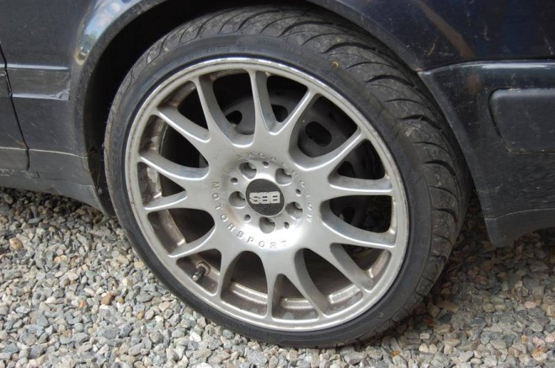

Før:
Mer før:

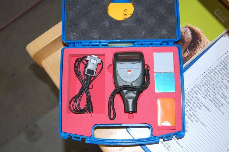

Fikk min nye lakkdybdemåler samme dag. Perfekt timing!

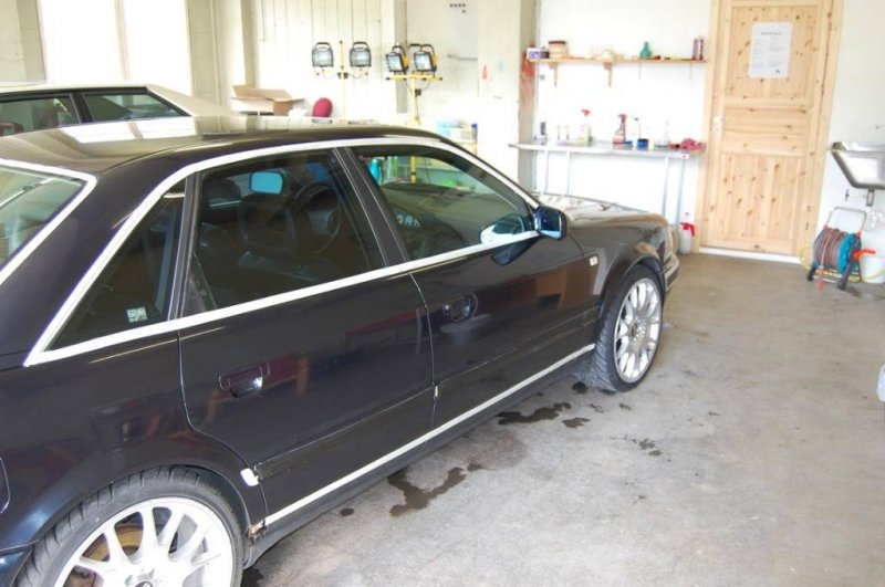

Utstyret som blir brukt

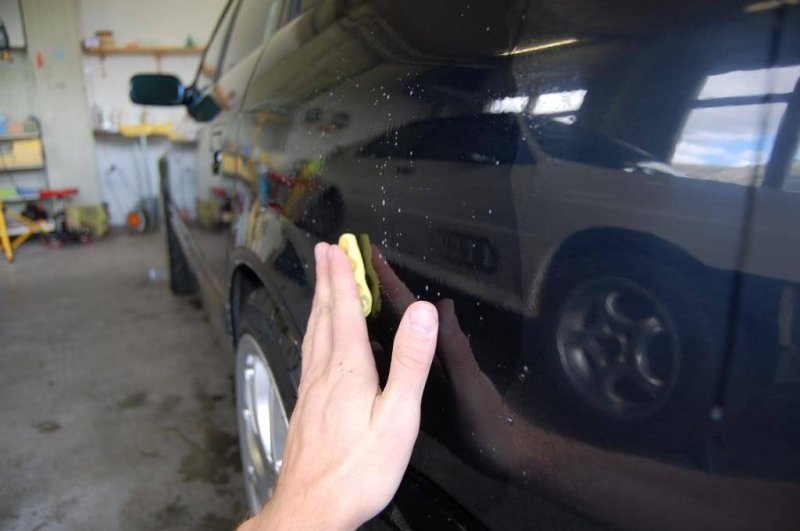

Clay må til
Bra begynnelse ihvertfall:-)

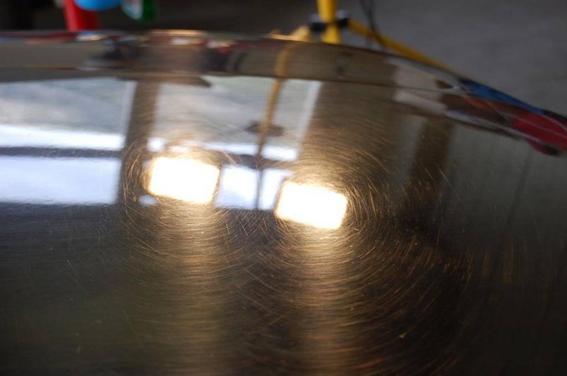

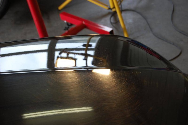

Litt underveis

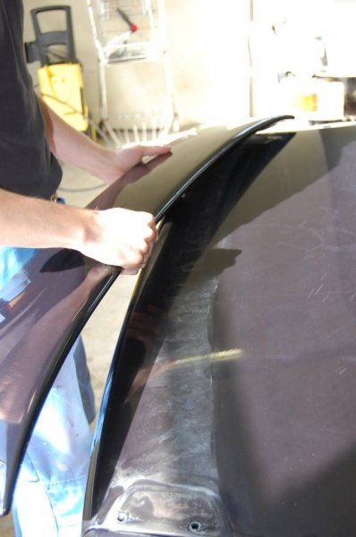

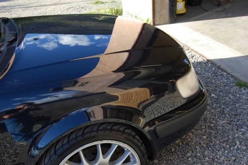

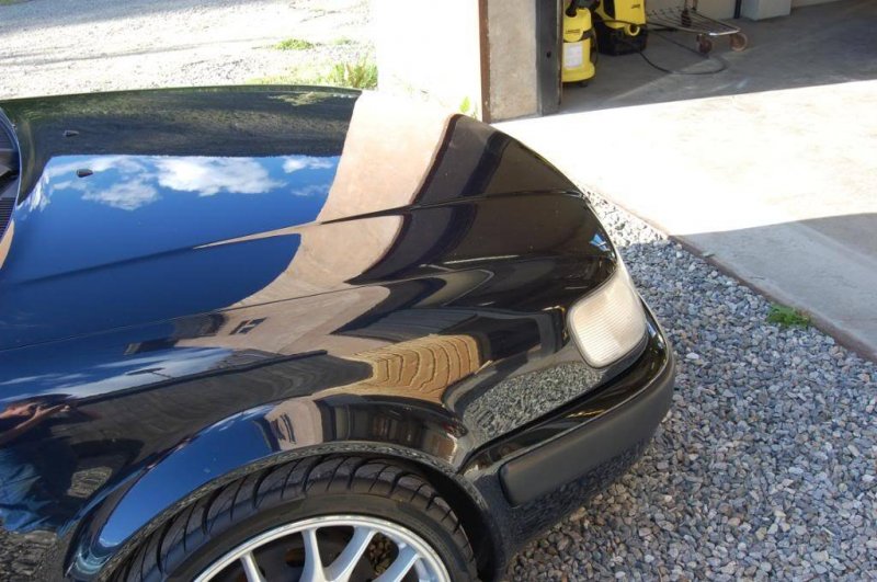

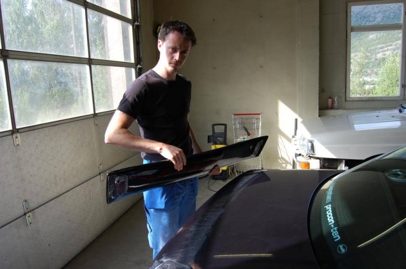

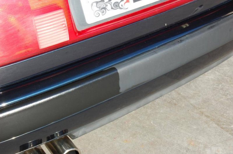

Vingen må av, skal man få skikkelig resultat

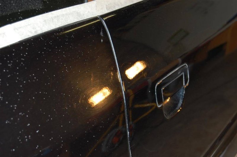

Au da...
Huff...

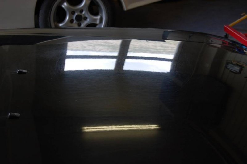

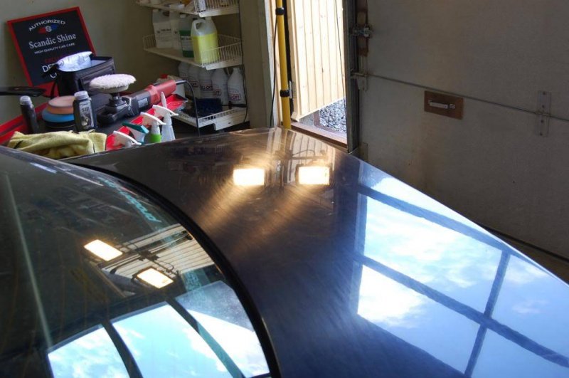

Ser skummelt ut etter "rubbing", gitt...

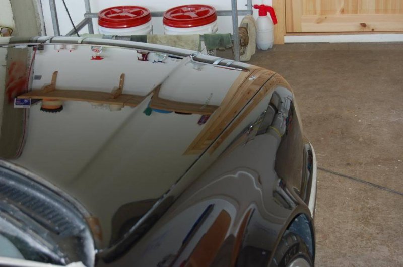

Underveis

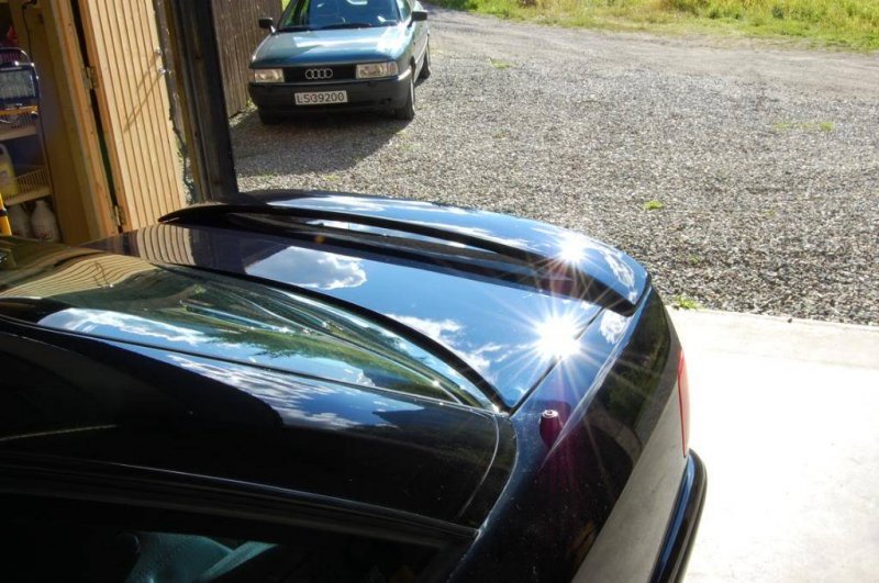

Nesten ferdig
Glemte å legge på plastikkbeskytter før jeg tok bildene... Hehe...

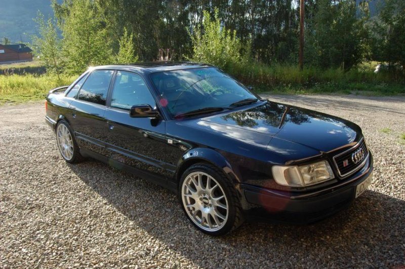

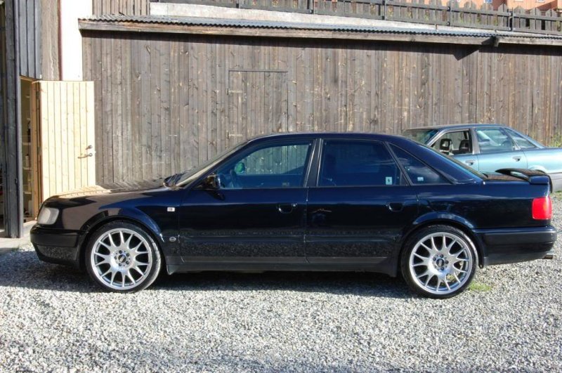

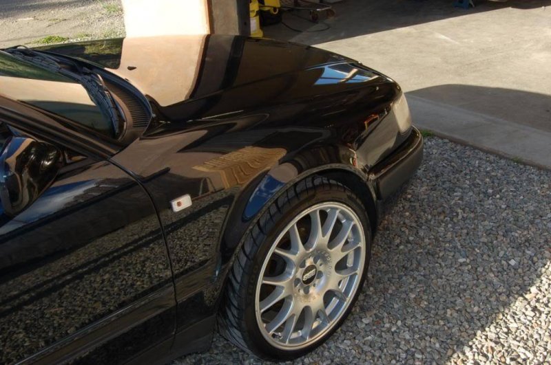

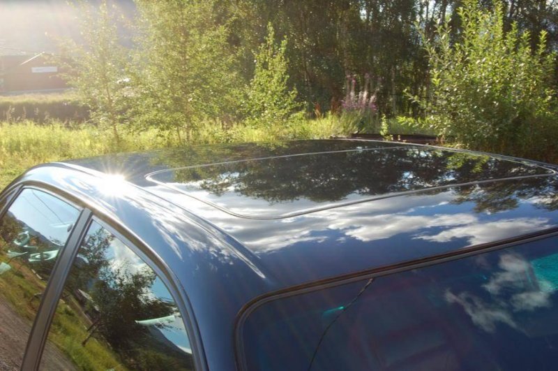

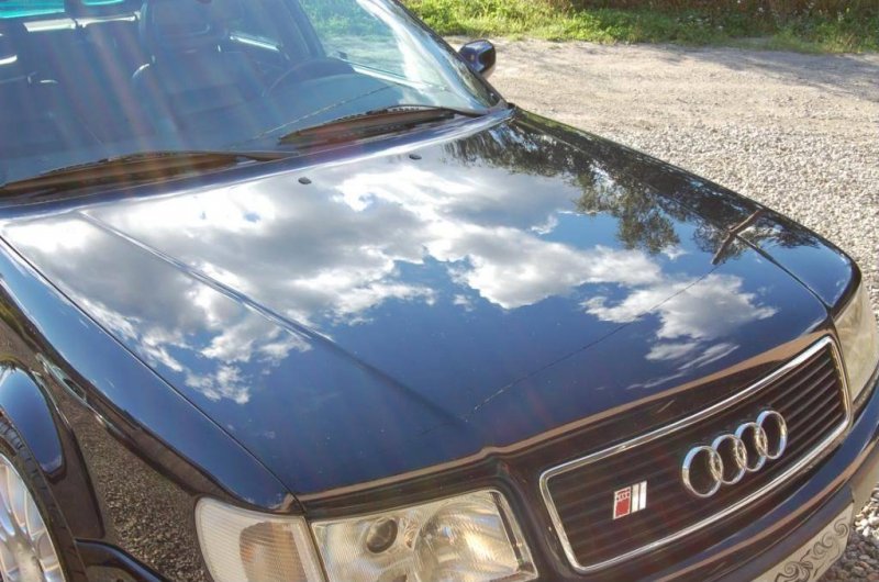

Dette er etter de andre bildene:

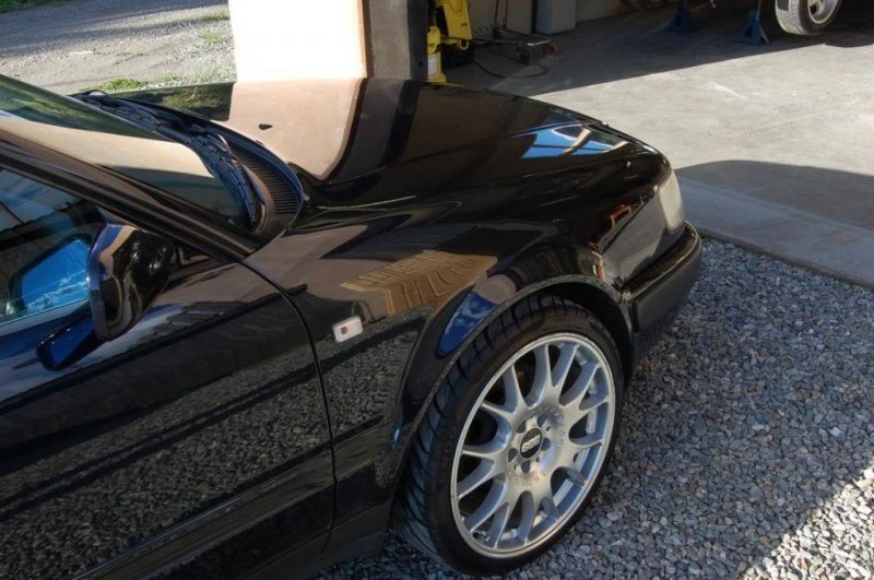

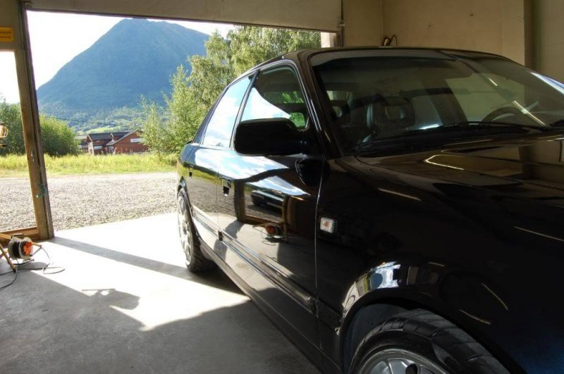

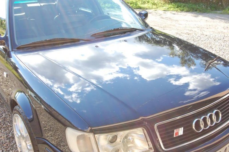

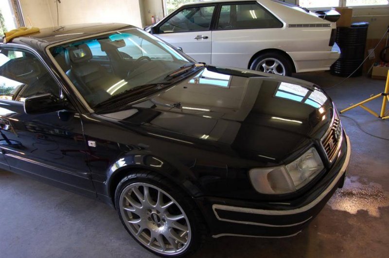

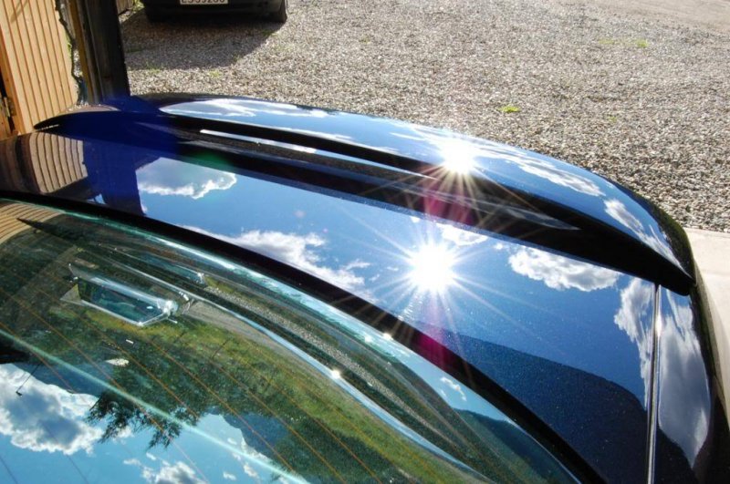

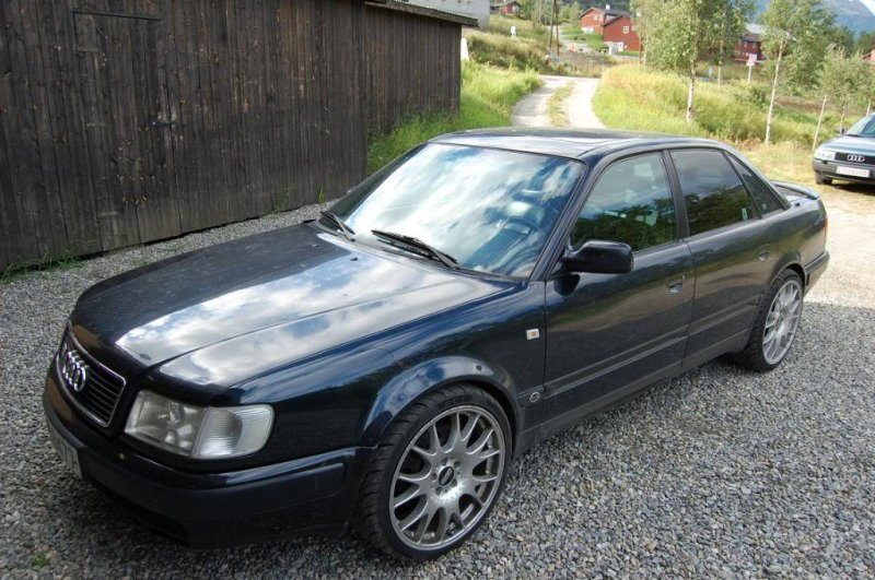

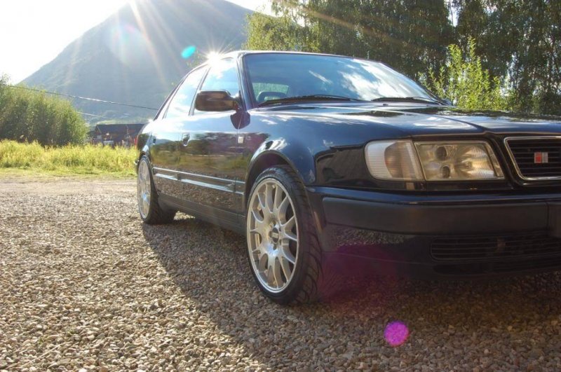

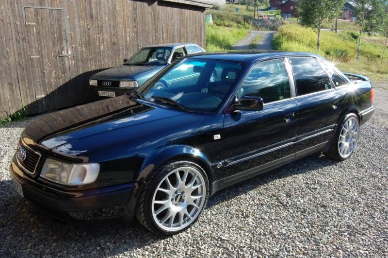

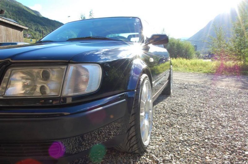

FERDIG

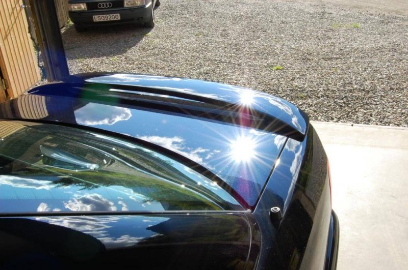

Bakluka ble da grei igjen den, gitt!
Siste
Til dere fotografer: nei, jeg har ikke Lightroom, nei, jeg har ikke solkappe på linsa, ja, det er lettere ustødig noen steder :P

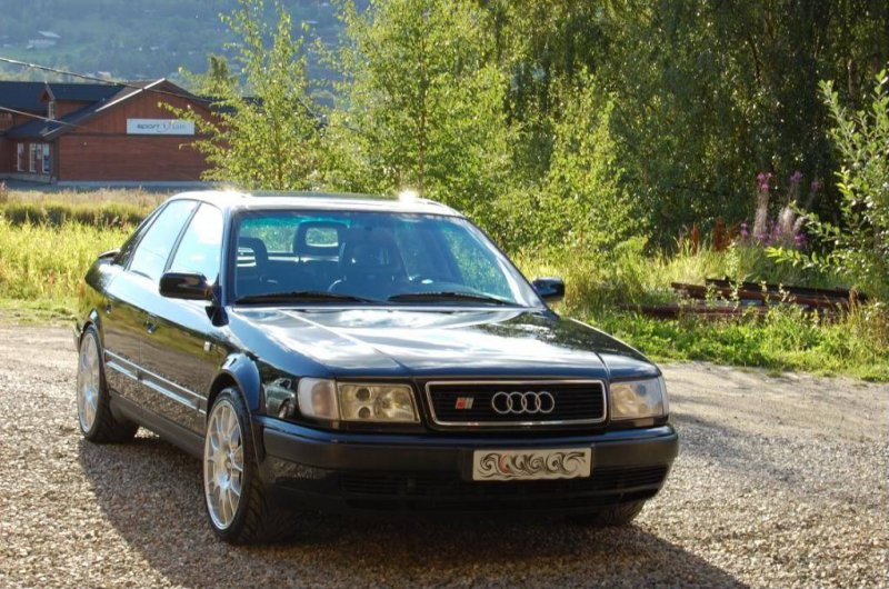

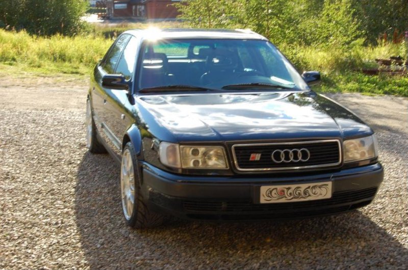

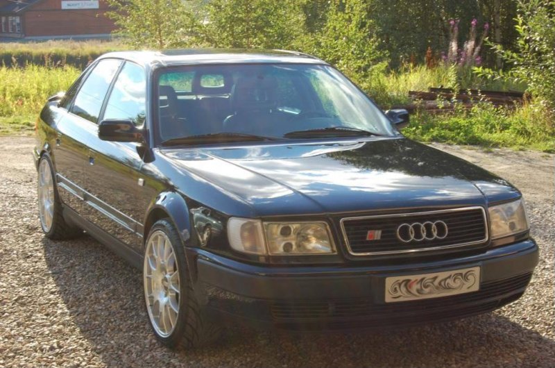

STEIKJE!!! Tar hvertfall ikke hardt i hvis jeg sier at det var en ENORM forskjell!! Gikk fra en heller sliten S4 til en STRØKEN utgave... Kanonbra..
nice.
ble jo en direkte flott bil dette!

Kan vel påstå det ble en aldri så liten forskjell, ja :P

Utrolig for et resultat, meget pent ble det:)
Lang tid brukte du på dette da?
Og hvis noen lurer på tidsbruken på dette, har det tatt ca. nøyaktig 18 timer, pauser fratrukket.

Åssen syns du Scholl kitet var da??
Nice work! Hvor mye kosta lakkdybde måleren, evt. hvor bestillte du den? Trenger noe slikt jeg og..
Etter min mening overgår det Menzerna.
Men at det ikke støver, som "noen" har uttalt, er bare tull!
S17 støver like mye som Menzerna, men derimot S40 støver absolutt ingenting ;)
Høres ut som jeg slakter Scholl her, men jeg er meget godt fornøyd med det!
Eneste aber for min del, er størrelsen på flaskene. Der har Menzerna en fordel. Jeg trenger større kvanti! : smil :
Thanks ;)
Mener det var ca. kr 2000,- for den.
Den kommer fra UK, og kan f.eks. skaffes her.
