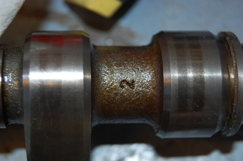

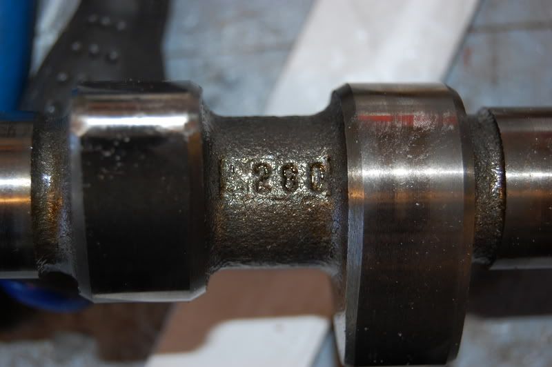

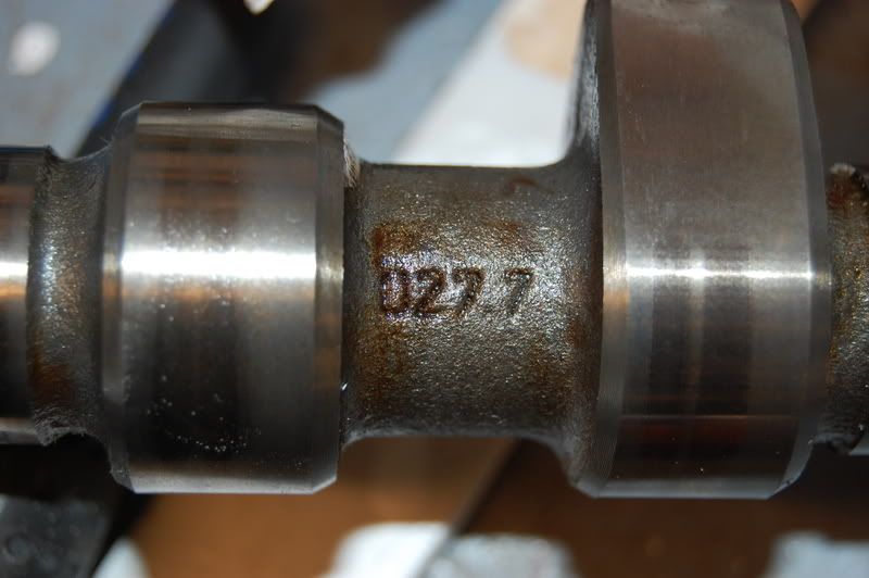

ny identifisering av 8v kam.
vurderer en ny kam, men er usikker på specsa på denne også.
kan tyde på en 280 graders kam, men klarer noen å finne eksakt produsent osv.
meget takknemlig for svar!
thomas
Tja uten at jeg er noen superekspert, kan det tyde på en kam på 276 - 280 grader. Hvis det er 4 festeplasser du kan klemme kammen er den hydraulisk, er det 5 plasser er det mekanisk.. :) men selfølgelig med forbehold om ekspertuttalelser :)
ettersom den skal passe inn i et gasserbygg, så er det kurant å få hele spec-lista, men tallene tyder umiddelbart på det du sier.
kammen er til hydraulisk topp - såpass er slått fast :)

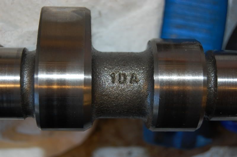

den betegnelsen 10 A er visstnok en "timer-betegnelse" som henviser når en ventil er åpen til åpning av neste ventil og i hvilken rekkefølge etc.. men dette er jeg litt usikker på, men mener jeg leste litt om dette på nettet :)

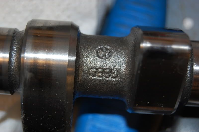

Siden det står VW / Audi merke på denne tror jeg ikke dette er noe sportslig kam dessverre.
ser jo forsåvidt den, men merkingen kan jo muligens tilsi noe annet? 280 graders kam...men står det ikke brazil? hva kan det være.. : klø :

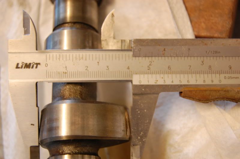

noen som vet eller kunne målt høyden på en gti-kam da jeg ikke har en tilgjengelig? den har vel et høyere løft om det er en kvasskam...
dette er bilde av tidligere nevnte kam.
DSC_0275.jpg...
Jeg kan måle på en Cl/Gl 8v kam, disse skal være 2mm "mindre" enn GTI kammen, skal se om jeg får gjort det imorgen.
Har en GTI kam, men den sitter i toppen på 2`er Golfen osv:o
: ja : hadde vært til stor hjelp!
