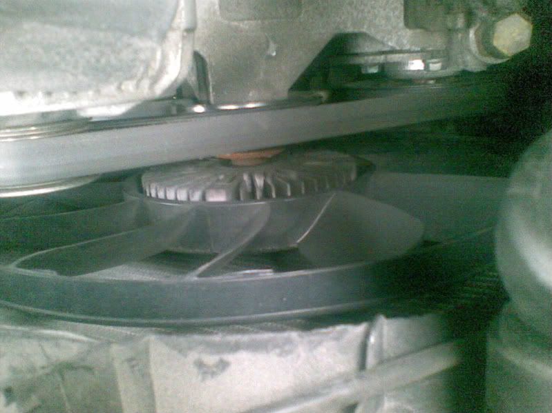

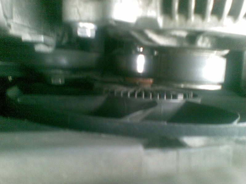

#4 Skrevet August 24, 2008 bilder av viften (ovenifra) 0 Del dette innlegget Lenke til innlegg Del på andre sider Flere delingsalternativer...
#5 Skrevet August 24, 2008 Hehe, helt håpløst det der gitt.. Jeg gjorde det enkelt, tok den så langt ut jeg fikk den ut, så kappa jeg den slik at jeg fikk ut resten, satte så inn en gjennomgangsbolt med mutter bare Kanskje litt fyfy men så ikke helt for meg å demontere halve fronten for å få ut den bolten der 0 Del dette innlegget Lenke til innlegg Del på andre sider Flere delingsalternativer...
#6 Skrevet Oktober 7, 2008 for "future reference" : fikk det til ved å løsne viften (str 8 umbraco) og da går bolten ut. Du kan da få lirket dynamoen ut forbi slangene. Og få den nye på plass med vold Hjalp ikke så mye, uken etter røk strammeren på vifteremmen og nye 8000,- kr i rep... 0 Del dette innlegget Lenke til innlegg Del på andre sider Flere delingsalternativer...
