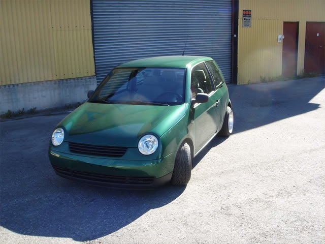

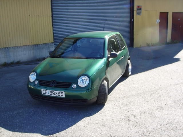

#1 Skrevet August 25, 2008 lurer på å gjøre en liten mod på bilen som innebærer å fjerne blinklysene som per i dag har egne lamper i front, og heller få inn disse i hovedlykta. er dette "ulovlig"i den forstand at det vil gi anmerkning på periodisk e.l.? er jo en hel del biler som har disse plassert der, men da med en egen reflektor... jeg må jo også få innfelt en pæreholder i lampa - noen gode tips der? det enkleste hadde jo vært å borret et hull å skrudd inn en holder som hadde gjenger, men det finnes sikkert ikke...tips? et bilde med og uten så skjønner man hvorfor 0 Del dette innlegget Lenke til innlegg Del på andre sider Flere delingsalternativer...

#19 Skrevet September 1, 2008 Bryr dem seg så mye om blinklys på siden da? Her er det snakk om foran, ref bildene. 0 Del dette innlegget Lenke til innlegg Del på andre sider Flere delingsalternativer...
