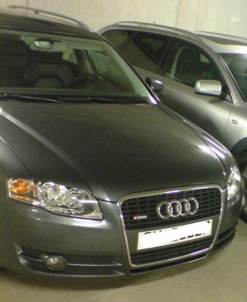

Jeg har en 2005 modell a4 b7 2.0tdi s-line, med en non s-line frontspoiler som jeg ønsker å bytte ut.
Jeg ønsker en original s-line spoiler som vist på bildet i denne tråden.
Noen som har tips til den enkleste måten å få dette gjort på? Hvem kan levere den og hva ligger prisen på ferdig lakkert og montert.

Det er ikke bare en spoiler som skiller S-Line og ikke, hele fangeren er en annen.
Det var selvfølgelig bare nederste del av fangeren ja :) Er det kun Møller som kan levere en ny s-line fanger, eller får man tak i den et annet sted også? Kan ikke finne den på vagparts.com.
S-line fangeren er relativt rimelig hos Møller, men du må også bytte lyktespyler dyser, tåkelysgitter, luftinntak til IC og grill.
S-line fanger 8E0 807 105 F GRU 4153,-
S4 tåkelys gitter 8E0 807 681 F 01C links, 8E0 807 682 F 01C rechts 465 for begge
S4 grill 8E0 853 651 K 1RR 1560,-
S-line diffusor 8E0 807 521 H 500,-
Det billigste er å kjøre på med Votex lepper på fronten. Disse limes på under din originale front. Grei oppgradering for en rimelig penge.
